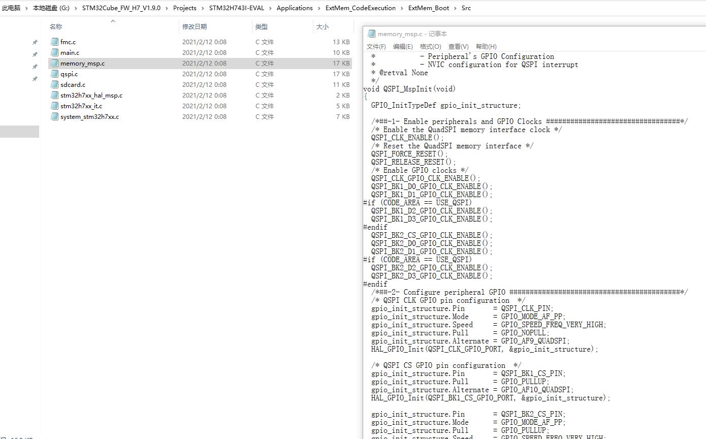

最新进展,发现要使能MDMA时钟,即QSPI IO口时钟初始化时候要加上这句__HAL_RCC_MDMA_CLK_ENABLE();
官方例程 ExtMem_CodeExecution\ExtMem_Boot 里并没有这句
加上这句__HAL_RCC_MDMA_CLK_ENABLE(); 以后目前测试暂时正常。
我严重怀疑死机现象和我之前电路板上QSPI FLASH、SDRAM没有做等长线无关。

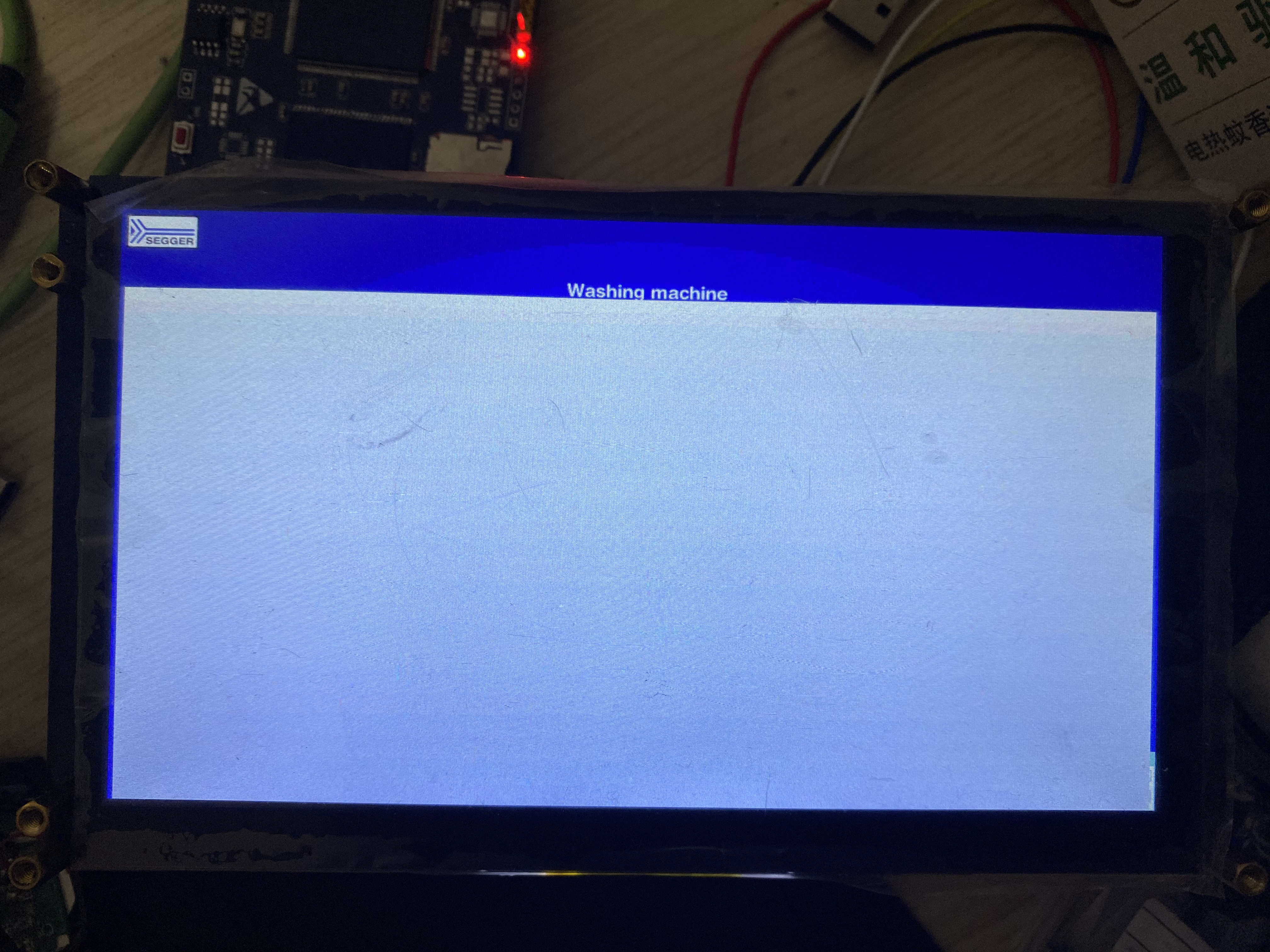

 楼主| 发表于 2022-1-24 14:49:17 | 显示全部楼层
最新进展,程序连续跑了将近20个小时左右,又出现了emwin卡在下面这个GUIDEMO_WashingMachine界面保持不动,但LED翻转任务还在正常运行这种情况。
另外在emwin界面完全卡在GUIDEMO_WashingMachine这个界面保持不动之前,每次程序跑到GUIDEMO_Automotive这个例程时候会有大概30%左右的几率会花屏。

 楼主| 发表于 2022-4-22 08:50:10 | 显示全部楼层
最新进展,程序为QSPI XIP方式运行,SDRAM时钟SDCLK频率为100MHz,QSPI CLK时钟频率为100MHz,emwin demo+UCOS III +RGB触摸屏 800x480 GT1151Q触摸芯片.
程序从4月20号下午开始运行,到了大概22号凌晨,累计约30多个小时再次发生死机情况。
死机具体现象表现为emwin画面卡主,画面停留在washing machine demo这个画面。LED翻转任务停止。
测量发现MCU晶振25MHz波形还在持续正常输出,SDCLK持续正常输出100MHz,通过热插拔RGB屏幕发现LTDC RGB屏幕驱动信号还在持续保持输出washing machine demo这个画面。
QSPI FLASH所有信号没有波形。
程序卡在下面这个画面保持不动。还有一个情况就是在程序正常运行的时候会发现例程切换到washing machine demo这个例程画面的时候感觉画面有点卡,其他例程画面均正常无卡顿情况。这个不知道是不是属于带宽不够的情况。
当前程序卡住的情况我分析极有可能是因为我在emwin的基础上加入了UCOS III,可能是加入UCOS III的过程中程序有处理不当的地方导致现在卡死的情况。
之前裸机程序(没有开启触摸功能)持续测试了3天没有发现死机。
准备再继续观察下不加UCOS III程序长时间运行会不会死机。
