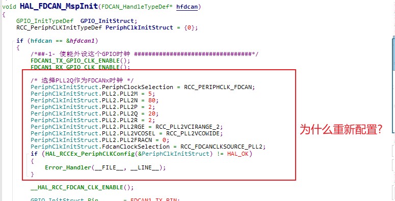

请问外设时钟采用默认的时钟来源和重新选择的区别,ST官网中例子有的重新选择了外设,论坛下载的DEMO有的也重新选择了时钟来源。
1、为什么重新选择外设时钟来源?
115679
发表于 2022-1-28 11:14:10 | 显示全部楼层
这个随意,喜欢怎么玩就怎么玩,三个时钟源可选,我们这里是通过PLL2Q配置20MHz时钟。

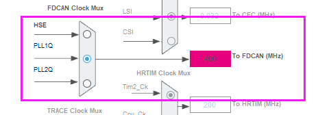

 楼主| 发表于 2022-1-28 12:29:46 | 显示全部楼层
好的,谢谢。
请问我的stm32cubemx时钟配置下面的只有默认的时钟源,不能像你这样任意选择。
115679
发表于 2022-1-28 16:25:00 | 显示全部楼层
pursue 发表于 2022-1-28 12:29
好的,谢谢。
使能FDCAN就可以了。
