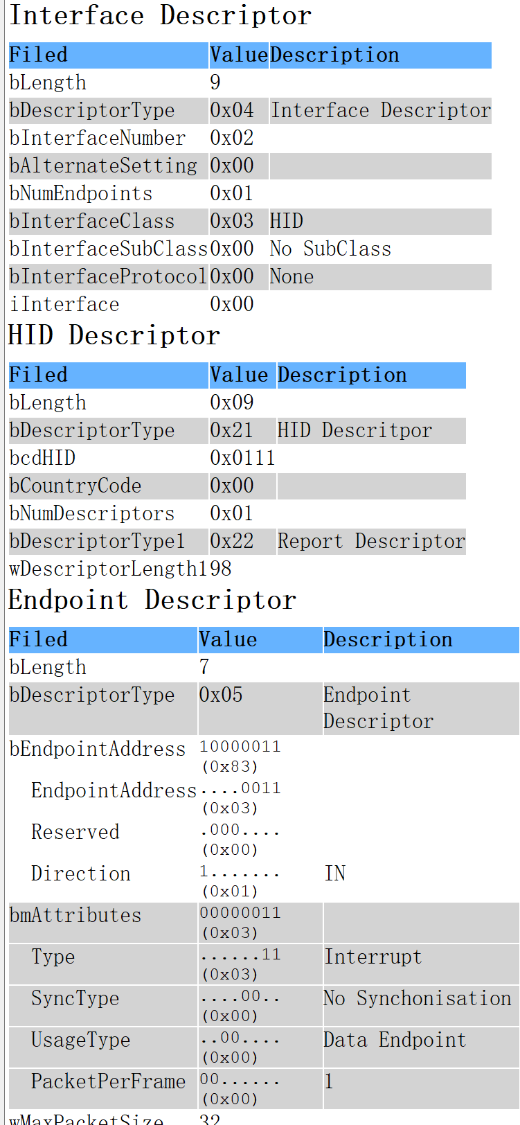

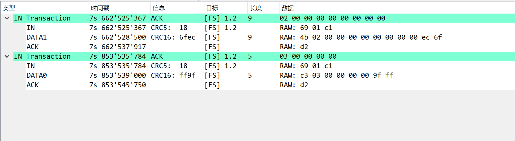

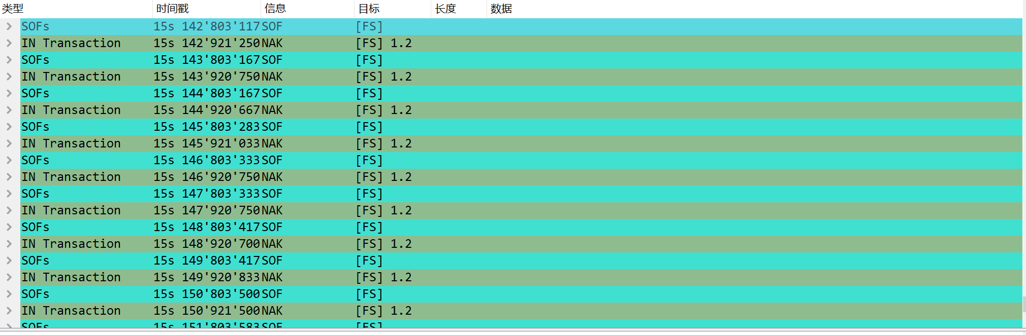

接了一个全速鼠标, 只接收到了一帧数据包就没消息了, 低速设备是正常的, 全速下SOF包也没问题, 就是没有数据应答

找到原因了, 我手上这个罗技鼠标自己进休眠模式了, 猜测这个接口会发送一个唤醒的数据,不过我只挂载了鼠标用的端点,所以这个端点的信号没有回复, 不过我抓包也没有看到这个端口的数据输出,不知道为什么
