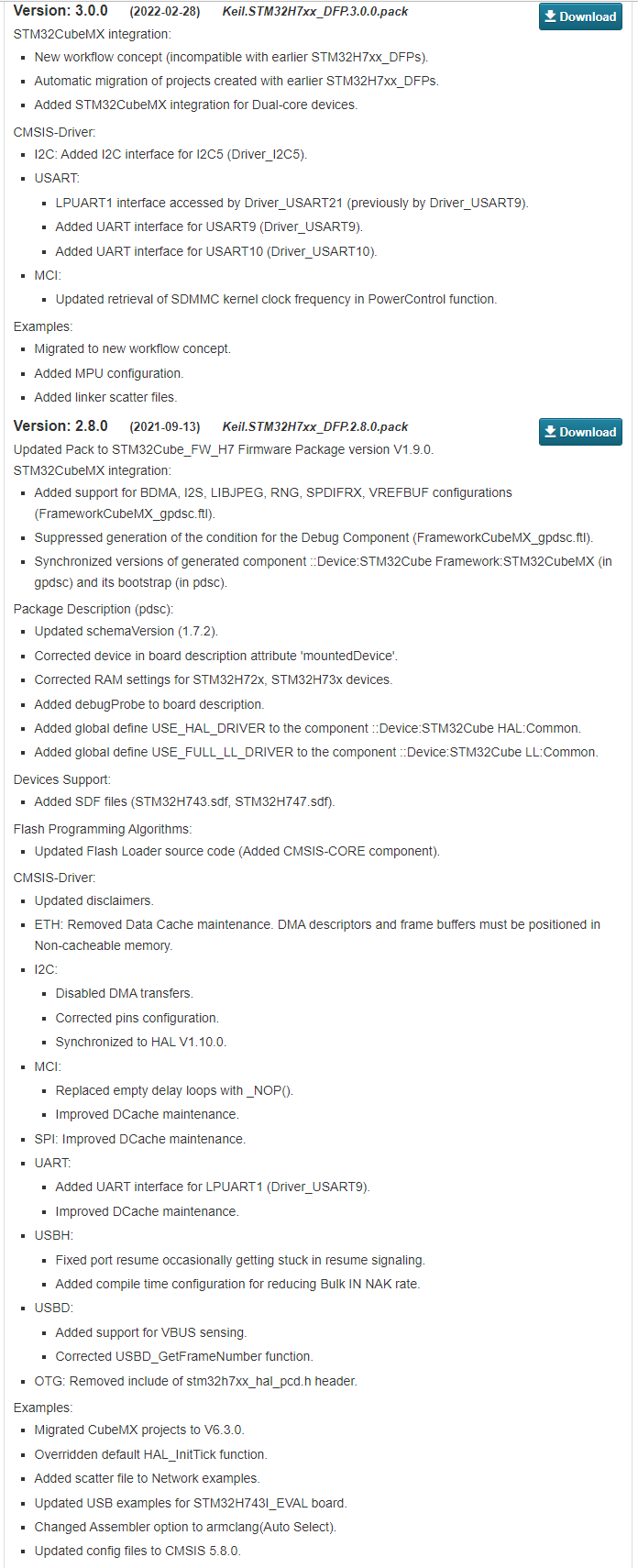

[开发工具] STM32H7的MDK软件包升级至V3.0.0(2022-03-01)
115679
发表于 2022-3-1 16:38:12 | 显示全部楼层 |阅读模式
115679
 楼主| 发表于 2022-3-1 16:38:32 | 显示全部楼层
当前是直接跨过了2.9.0
直接发布了3.0.0
