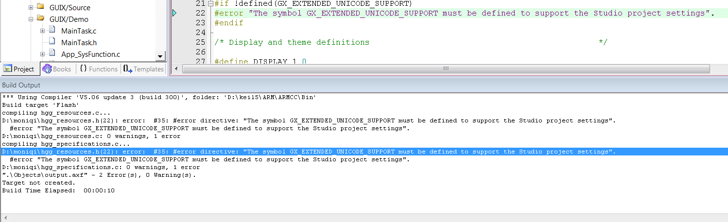

[ThreadX全家桶] 用guix studio生成的程序放到例子里出现了这个错误,请问该怎么改啊

发表于 2022-3-10 14:57:13 | 显示全部楼层
使能这个宏定义即可。

发表于 2022-3-15 10:40:17 | 显示全部楼层
在gx_user.h头文件中定义下这个宏就好了
