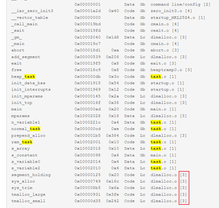

发表于 2022-3-21 19:40:48 | 显示全部楼层 |阅读模式
如图:

发表于 2024-10-16 15:52:30 | 显示全部楼层
map文件最后,会将所有编译的文件,根据文件当前所属文件夹进行分类,给出当前文件所对应的文件夹下,所有文件编译生产的代码所占用的资源量,程序员可以根据哪个文件夹下文件消耗的资源多,来合理裁剪自己的程序。这个数字其实就是给不同的文件夹给的一个标签,你工程里面,程序文件处于多少个文件,就有多少个文件编号
