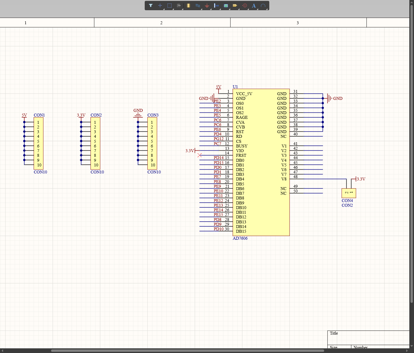

发表于 2022-3-24 16:37:40 | 显示全部楼层 |阅读模式
用cubemax生成的程序,移植AD7606程序数据一直错乱,请问是哪里移植错误了吗

发表于 2022-3-25 09:49:56 | 显示全部楼层
方便的话,先发下你的原理图接线。

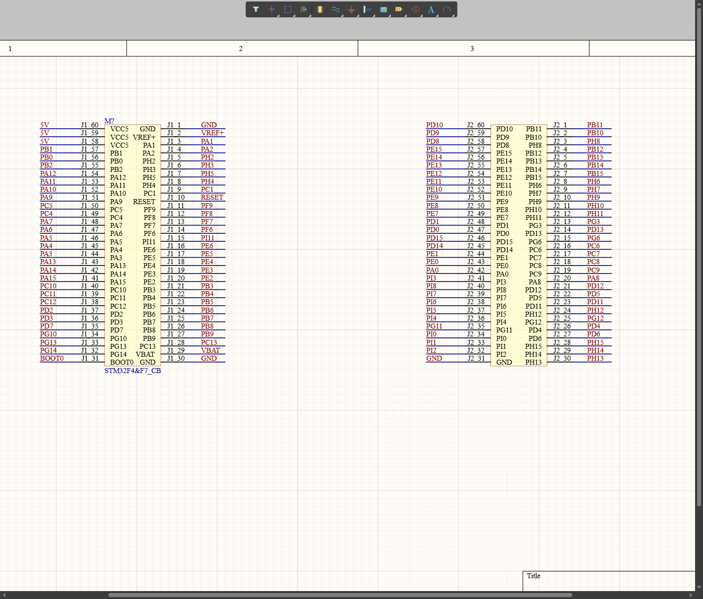

 楼主| 发表于 2022-3-26 09:17:21 | 显示全部楼层
eric2013 发表于 2022-3-25 09:49
方便的话,先发下你的原理图接线。
这个是原理图
 楼主| 发表于 2022-3-26 09:18:26 | 显示全部楼层
方便的话,先发下你的原理图接线。
这个是原理图

发表于 2022-3-26 10:10:19 | 显示全部楼层
你实际操作的FMC地址配置的多少,你二楼发的程序里面没有给出。
 楼主| 发表于 2022-3-26 10:18:26 | 显示全部楼层
我放在AD7606.h里面了,#define AD7606_RESULT()        *(__IO uint16_t *)0x6C000000
