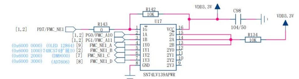

在参考硬汉的DM9000驱动,做移植,发现驱动上DM9000是用32位模式,为了兼容SDRAM嘛?

	hsram.Init.MemoryDataWidth    = FMC_NORSRAM_MEM_BUS_WIDTH_32;	/* 32位总线宽度,DM9000实际上是16位的数据线此处是为了兼容SDRAM的数据格式?*/

发表于 2022-3-26 00:13:12 | 显示全部楼层
32bit扩展IO也在这里,方便统一管理
