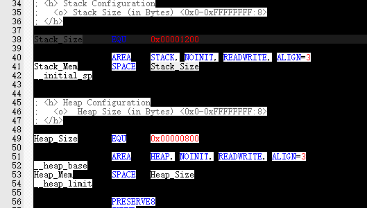

我移植了dsp库,按照教程移植代码,代码移植好了,堆栈也改了,如下

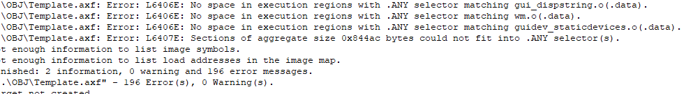

但是编译报错说keil空间不足,如下
请问,如何解决?

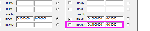

发表于 2022-3-28 02:23:41 | 显示全部楼层
这是RAM空间不足,勾上这个,使用AXI SRAM
