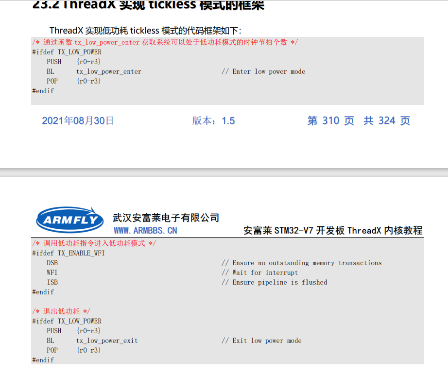

ThreadX的低功耗这一块tx_low_power_enter 实现是不是过于简单了点,内核systick每间隔一段时间就会唤醒系统的啊?
TX_LOW_POWER_TICKLESS - an optional define to operate ticklessly in low power mode. Symbol TX_LOW_POWER_TIMER_SETUP must also be defined. With this defined, there is no need to set up a low power timer to keep track of time. ThreadX will not maintain/update the internal tick count during or after exiting low power mode.
这个是指的单独使用一个低功耗定时器来做系统时钟吗?如果是类似于freeRTOS的tickless,应该用低功耗定时器来计算系统睡眠器件经过的tick数,感觉这说明也不是这么回事啊?请教大佬们指点一二

汇编文件里是有进入低功耗的接口,但这种直接进入低功耗,系统滴答时钟的中断(一般设置1ms)会频繁让系统进入睡眠和退出睡眠

他这个就是获取的可以延迟处于低功耗模式下的时钟节拍数。
这个功能你测试过了没有,建议移植测试下,所有的任务里面什么都不执行(所有外设都关闭初始化,特别时有中断的),while大循环里面仅执行个delay,每个delay都延迟1s执行一次。看下每个ms还唤醒不,还唤醒就不正常了。

看了下源码实现,跟楼主位的英文描述是一致的,threadx这里条件编译很多,所以用法也很多,滴答唤醒是最简单的用法。复杂点的是借助真正的低功耗定时器来计数溢出时间,时间到了唤醒。并更新给滴答(这个是标准用法,看下面源码有实现)。
这里有个问题要注意,M7内核芯片,像H7的滴答定时器中断是无法唤醒停机模式的,而F1和F4可以唤醒,这点在使用的时候要尤其注意。

发表于 2023-3-6 21:52:17 | 显示全部楼层
看了代码,时间给你算好了,但是tickless定时器要你自己选择和设置,可以自行选择使用哪种定时器,继续使用systick或者LPTIMER都可以。
