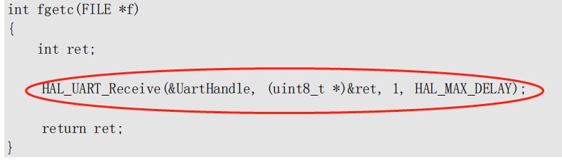

新人刚刚开始学用32做项目,在看PDF和修改程序时产生了一些疑问如下:
1.我在使用fgetc函数时发现例程里提供的程序和PDF中不同.
int fgetc(FILE *f)中的FILE *f在实际使用时应该怎么用啊,定义一个空的FILE类型变量吗
2.我在使用fgetc函数时发现例程里提供的程序和PDF中不同.
假如我想使用PDF中的HAL_UART_Receive(&UartHandle, (uint8_t *)&ret, 1, HAL_MAX_DELAY);我要定义一个UartHandle的全局变量吗
3.定义的全局变量是这样定义吗
115661

fgetc例程和PDF中是一样的。
我们一直是这种玩法。
如果使用了Event Recorder是另一种重定向玩法。
楼主这种直接在fgetc里面使用HAL库的函数,我们一般不用,效率太低,我早期做的一个H7的例子,我是楼主这种方式写的:
https://www.armbbs.cn/forum.php?mod=viewthread&tid=86174
我们实际配套开发板的例子,不这么用。
[C] 纯文本查看 复制代码
*        函 数 名: fputc
*        功能说明: 重定义putc函数,这样可以使用printf函数从串口1打印输出
*        形    参: 无
*        返 回 值: 无
int fputc(int ch, FILE *f)
        HAL_UART_Transmit(&UartHandle, (uint8_t *)&ch, 1, HAL_MAX_DELAY);
        return ch;
*        函 数 名: fgetc
*        功能说明: 重定义getc函数,这样可以使用scanff函数从串口1输入数据
*        形    参: 无
*        返 回 值: 无
int fgetc(FILE *f)
    int ret;
        return ret;
