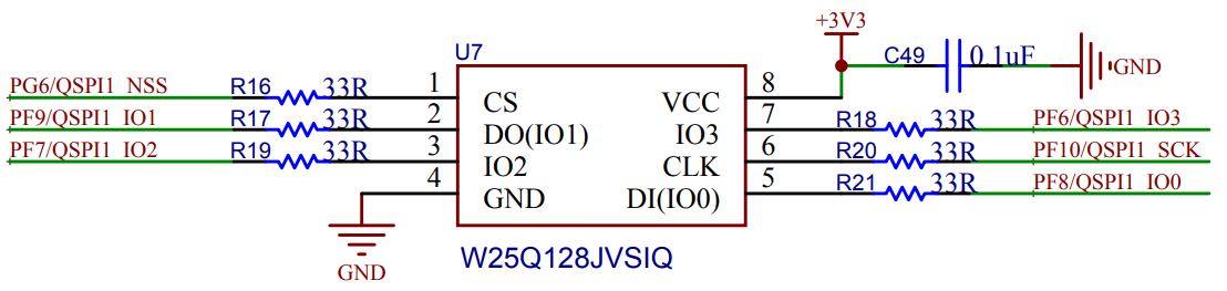

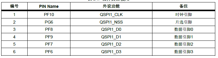

硬件设计
本案例使用的硬件资源有TFT LCD 液晶显示屏、W25Q128JVSIQ FLASH 芯片,对应的引脚如下:
对应的电路原理如下:

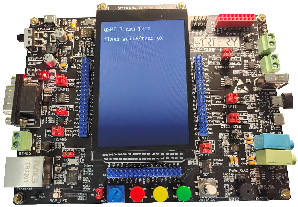

下载验证
写数据到QSPI FLASH
从QSPI FLASH 读数据
对比读取和写入的数据是否相等,将信息显示在LCD 屏上
