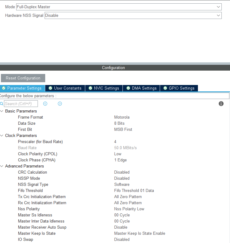

工程工具:①CubeMX配置SPI
②移植V7裸机程序"V7-028"
问题:
读取正常,写入失败。
调试:
程序运行到框体部分进行for循环后,打印出错,请问这个是什么原因呢?
MPU和FMC已经核验过。

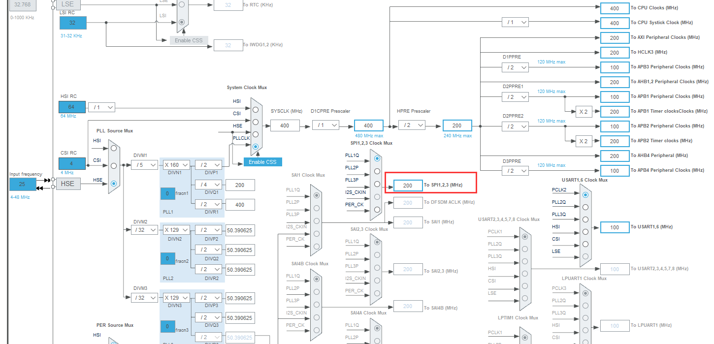

时钟配置:
SPI配置:
烦请大佬指点一下。

 楼主| 发表于 2022-4-10 15:29:03 | 显示全部楼层
是可以检测到串行FLASH的。

发表于 2022-4-11 02:23:45 | 显示全部楼层
L.Y1997 发表于 2022-4-10 15:29
是可以检测到串行FLASH的。
读取ID正常不。
49
49
 楼主| 发表于 2022-4-11 10:37:23 | 显示全部楼层
读取ID是正常的,其他的都没问题,就是写入有问题,目前还在找原因。
49
49
 楼主| 发表于 2022-4-12 14:25:39 | 显示全部楼层
找到原因了,FMC的部分引脚不对,没有使能
