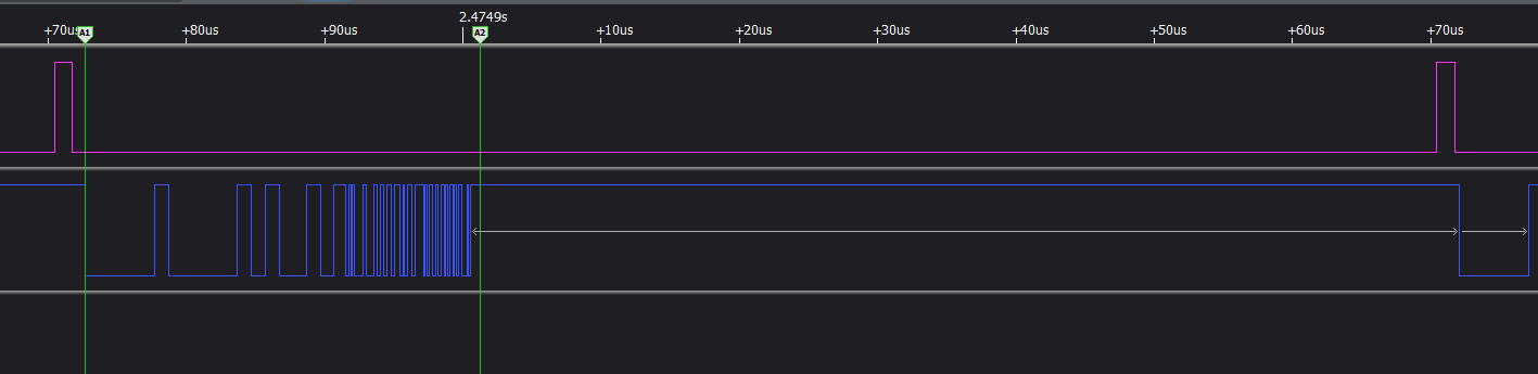

外部环回模式波形 (数据段8Mbps)

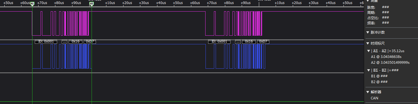

正常模式波形+FDCAN自动重发(数据段8Mbps)

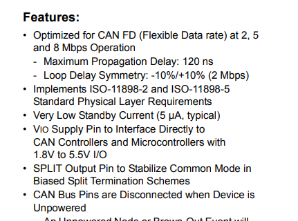

好的感谢。重新仔细看了MCP2562FD的手册,被忽悠的感觉。特性上写着,对2、5、8Mbps操作 进行了优化,下面最大bit速率居然是5Mhz
