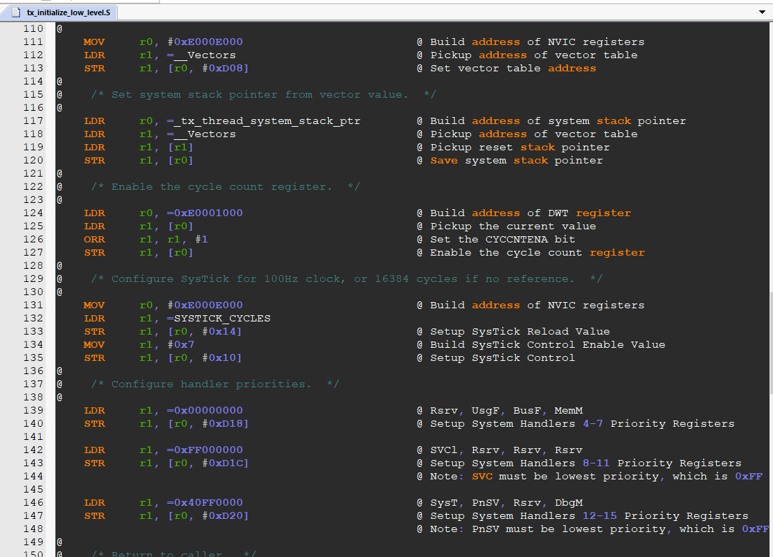

请教下,threadx 系统嘀嗒定时器 tx_initalize_low_level.s  优先级设置 ?
上述的截图里面,需要修改 系统嘀嗒定时器的 优先级是哪一行 ???
我想吧这个系统嘀嗒定时器的优先级修改为 0
115863
发表于 2022-4-24 16:20:01 | 显示全部楼层
用我这个吧,省的每次倒腾了。
说干就干,修改ThreadX内核移植的tx_initialize_low_level.s汇编文件为C文件
https://www.armbbs.cn/forum.php? ... 0053&fromuid=58
