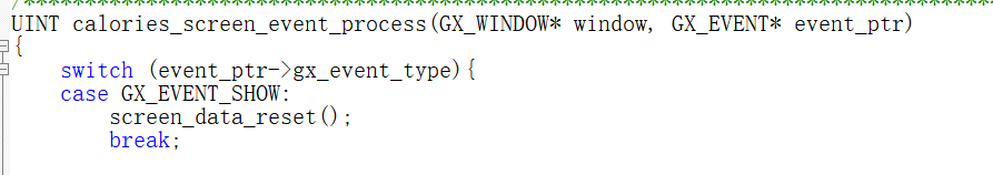

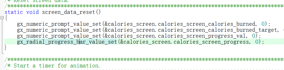

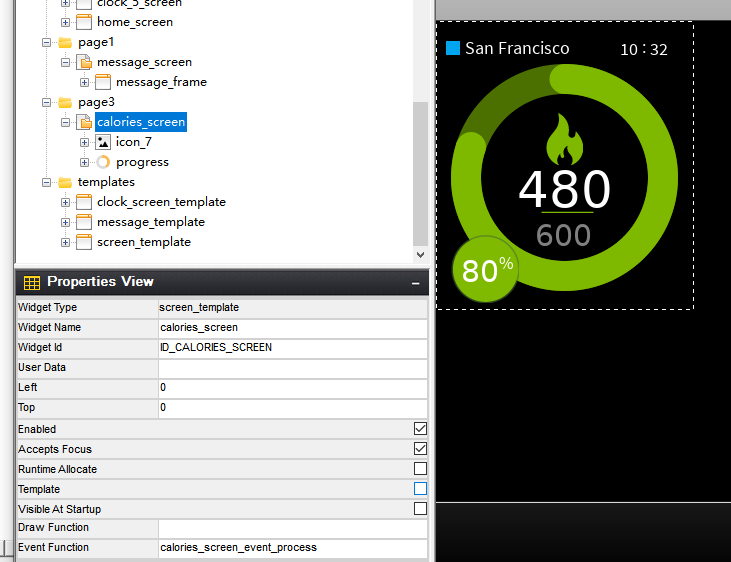

threadx progress_bar控件未能正常显示?guix studio设置的正常;但是控件下包含的内容都会消失?

发表于 2022-4-27 13:33:29 | 显示全部楼层
改成如下试试:
40
79
79
发表于 2022-4-27 13:34:37 | 显示全部楼层
修改成如下代码试试:
case GX_EVENT_SHOW:
       screen_data_reset();
        gx_window_event_process(window, event_ptr);
        break;
