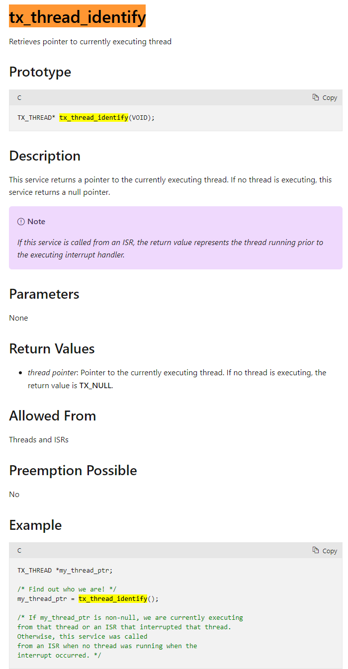

参考 教程中GUI_X_uCOSIII.C  文件来移值 , 对ThreadX 系统学习不深,请教一下各位高手 下面这段如何实现。谢谢!
/* 返回当前任务的唯一 ID */
U32  GUI_X_GetTaskId (void)
  //由于存在同优先级的任务,这里不知道是不是可以
        //uCOS-III中已经没有任务的ID
        return ((U32)(OSTCBCurPtr->Prio));
115863

 楼主| 发表于 2022-5-6 23:26:47 | 显示全部楼层
非常感谢 上楼的回复。 按您这指导已经移值 好了, 上传我这边测试可以的 文件  给后来人参考一下吧!
GUI_X_OS.c
6.41 KB, 下载次数: 19
