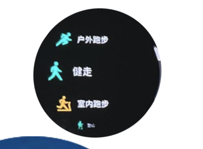

关于gui studio实现应用列表,
1、滚轮滑动,每格为图片+按键格式;
2、对应按键跳转到相应界面,
有没有较好的实现方式且容易后期添加;

 楼主| 发表于 2022-5-5 14:00:30 | 显示全部楼层
eric2013 发表于 2022-5-5 13:52
什么功能,类似swipelist?
类似图片内容
115863
发表于 2022-5-5 14:01:50 | 显示全部楼层
这就是swiplist

发表于 2022-5-6 09:37:45 | 显示全部楼层
可以使用string_scroll_wheel,并在该控件的Draw Function的回调函数中增加图片和按键以及想要的任何东西

发表于 2022-5-7 01:07:29 | 显示全部楼层
有个不错的办法可以试试,创建个比较大的窗口,设置好snap,每次滑动,滚动一个snap比较方便。
