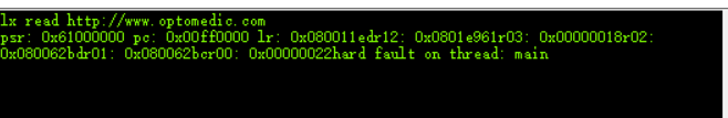

移植LevelX,程序会进入hardfault。
通过RT-Thread打印的信息回溯找不出程序出问题的代码。

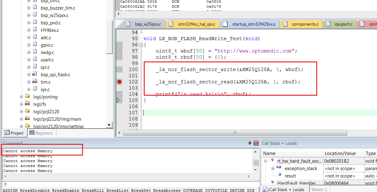

通过ST-Link调试,发现,出现Cannot access Memory程序就会进入hardfault。通过调试定位到出问题的代码:
    _lx_nor_flash_sector_write(&XM25Q128A, 1, wbuf);
    _lx_nor_flash_sector_read(&XM25Q128A, 1, rbuf);
通过调试发现上面两句代码单独执行其中一句都不会出问题,两句一起的时就会进hardfault。调试就会出现Cannot access Memory。
实在是搞不懂了,求助大佬能给些解决思路。

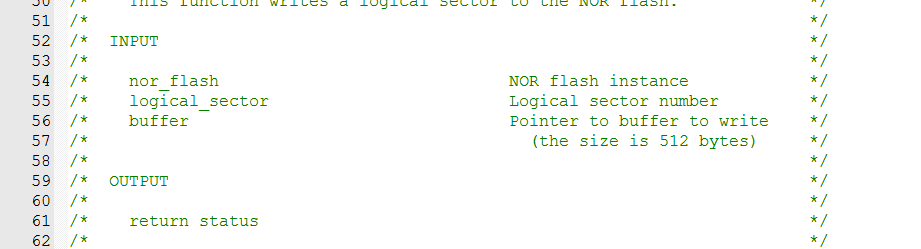

哎哟,我醉了。 level_write.png level_read.png 没认真看他们读写接口的注释,原来每次读写的buffer大小都要512字节,奇葩
改成这样就可以了:
