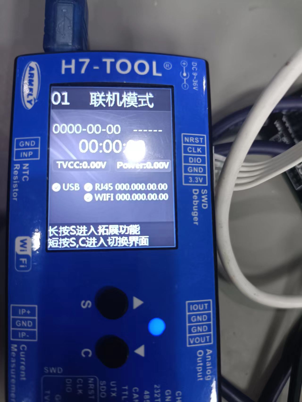

发表于 2022-6-8 18:39:22 | 显示全部楼层 |阅读模式
添加下列宏定义到keil中
GX_INCLUDE_USER_DEFINE_FILE,GX_DISABLE_THREADX_BINDING,GUIX_BINDING_CMSIS_RTOS2
CMSIS_RTOS2移植GUIX.7z

 楼主| 发表于 2022-6-8 18:42:52 | 显示全部楼层
替换源文件中的gx_system_rtos_bind.c文件,修改gx_port.h中的一些宏定义为空
#define GX_CALLER_CHECKING_EXTERNS
#define GX_THREADS_ONLY_CALLER_CHECKING
#define GX_INIT_AND_THREADS_CALLER_CHECKING
#define GX_NOT_ISR_CALLER_CHECKING
#define GX_THREAD_WAIT_CALLER_CHECKING

发表于 2025-1-31 10:20:50 | 显示全部楼层
我再使用这个移植后的guix的时候,测试发现,不切换界面是可以的,如果切换界面windows,切换几次就不能切换了
发表于 2025-1-31 13:40:58 | 显示全部楼层
meego2018 发表于 2025-1-31 10:20
我再使用这个移植后的guix的时候,测试发现,不切换界面是可以的,如果切换界面windows,切换几次就不能切 ...
源文件有点小问题,已修复
