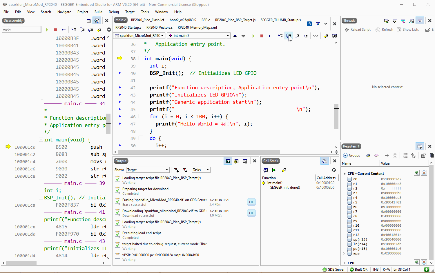

采用3线SWD接RP2040
然后TOOL的5V输出接到Vbus上:
这样就可以直接使用了:
