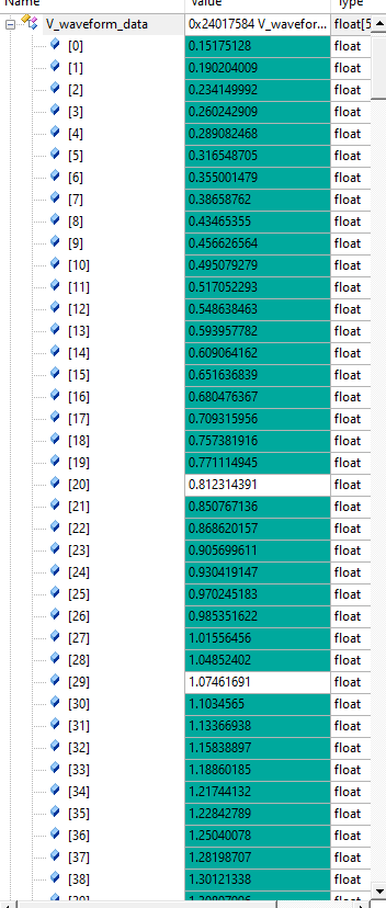

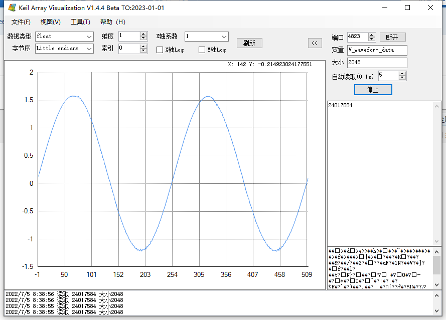

GUI用的是LVGL,需要做个波形显示功能,但是提供的数据是浮点型的如下图1,调试用Keil Array Visualization看到的波形如下波形图2。
问题就是在GUI中显示波形,需要的数据类型是整型,那如何把这个浮点数无损的转化为整型数据格式,然后能真实还原出波形。
波形数据.png 图1
图2

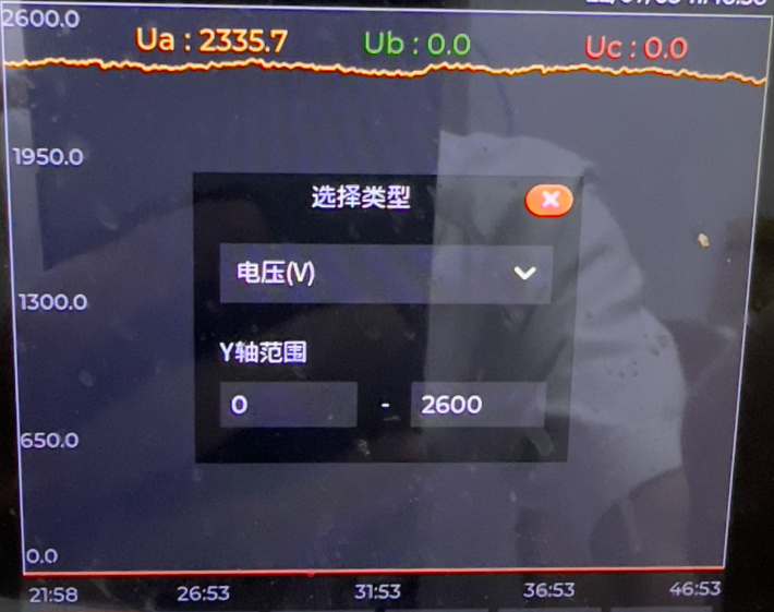

发表于 2022-7-5 11:50:52 | 显示全部楼层
QQ截图20220705114941.png 都是可以知道龙哥一的
