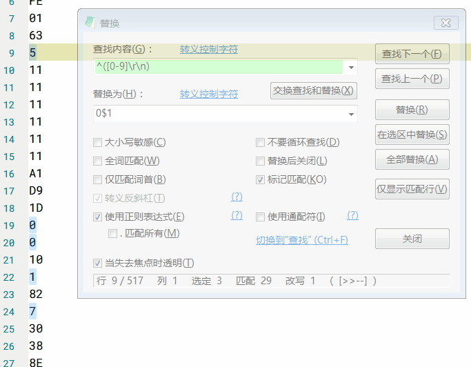

背景:逻辑分析仪导出的串口数据,前面是零的不显示(比如01显示1,00显示0),我需要将数据补足2个字符,方便内容解析。
查找内容:找到数字0-9开头的单行单字符
替  换 为:在匹配内容前加0
