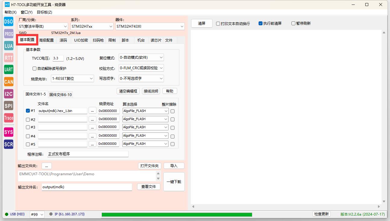

脱机烧录基础配置不变,这部分没区别,比如我这里烧录个STM32H7板子,基础配置如下:

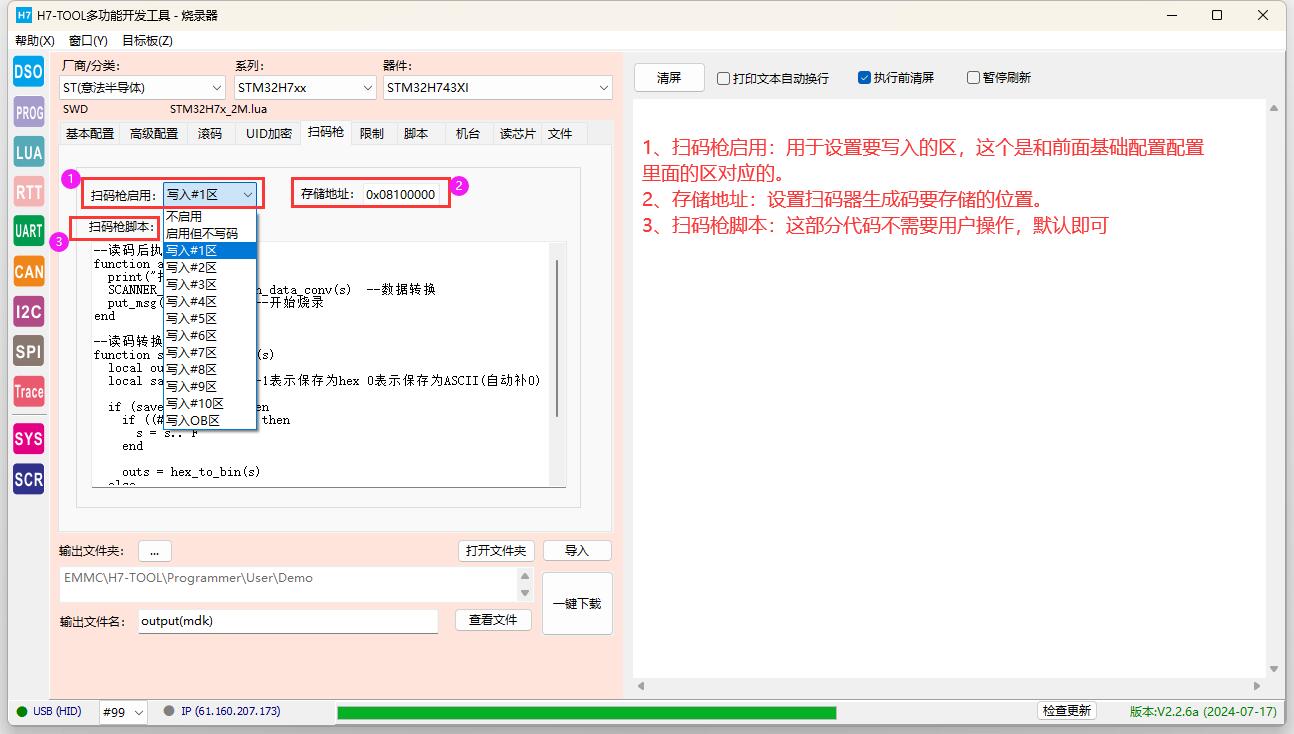

然后扫码枪这里的配置如下:

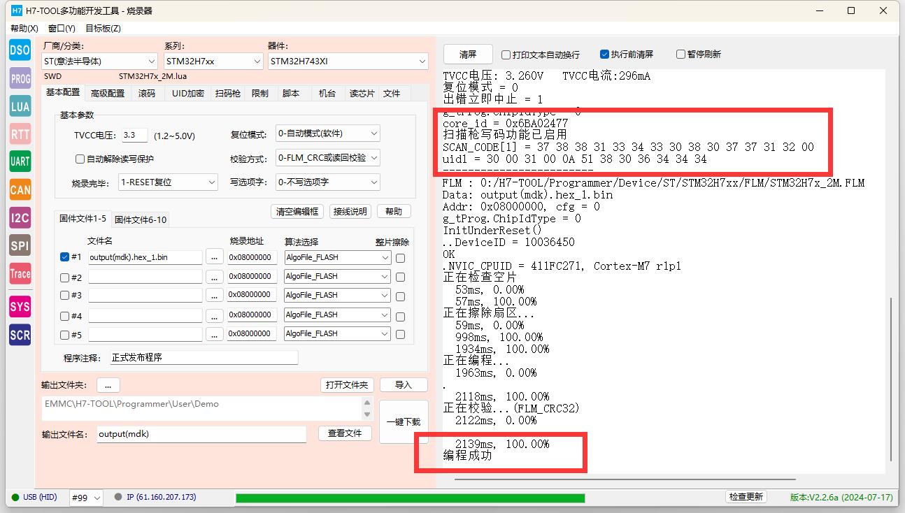

此时会提示:扫码枪未扫码,这个是正常的,这个操作仅仅是将配置文件烧录到TOOL里面。然后大家操作扫码枪执行扫码即可,比如我这里扫描后
效果如下:

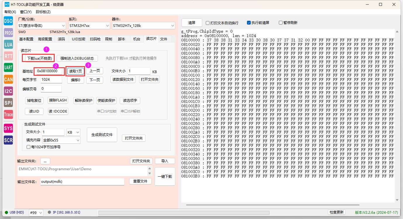

如果要查看写入到Flash的扫码枪数据,可以下面这种方法读取:

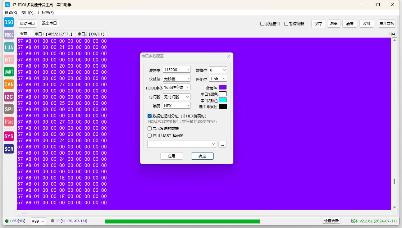

【扫码枪没有反应解决办法】
可进入串口助手界面,扫码看看结果。设置串口波特率 115200,无校验。
扫码时,出现如下数据表示正常。 第1行时1个键按下的事件,第2行是按键释放的事件,基本上2行表示1个字符。
