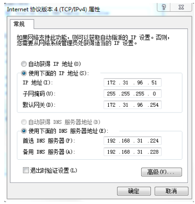

3) 打开网络调试助手,输入本地端与远程的IP

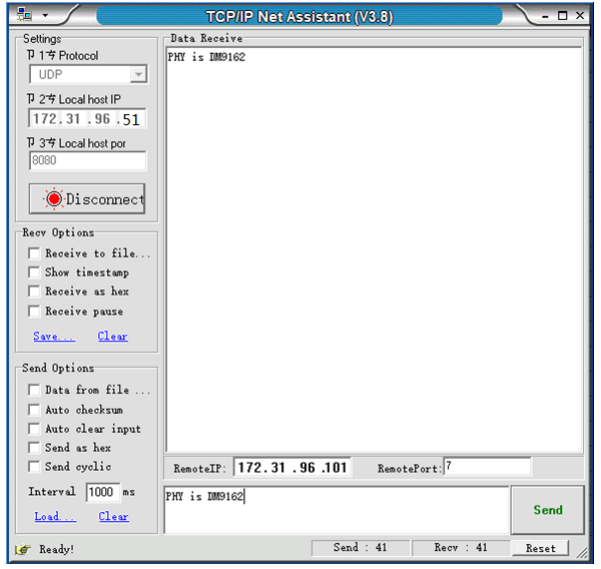

4) 输入欲发送的字符串,开发板接收到后会回传相同的内容给上位机,如图2

图 1. 设定 PC 端网段
图 2. 上位机发送字符串并接收到开发板的回传
