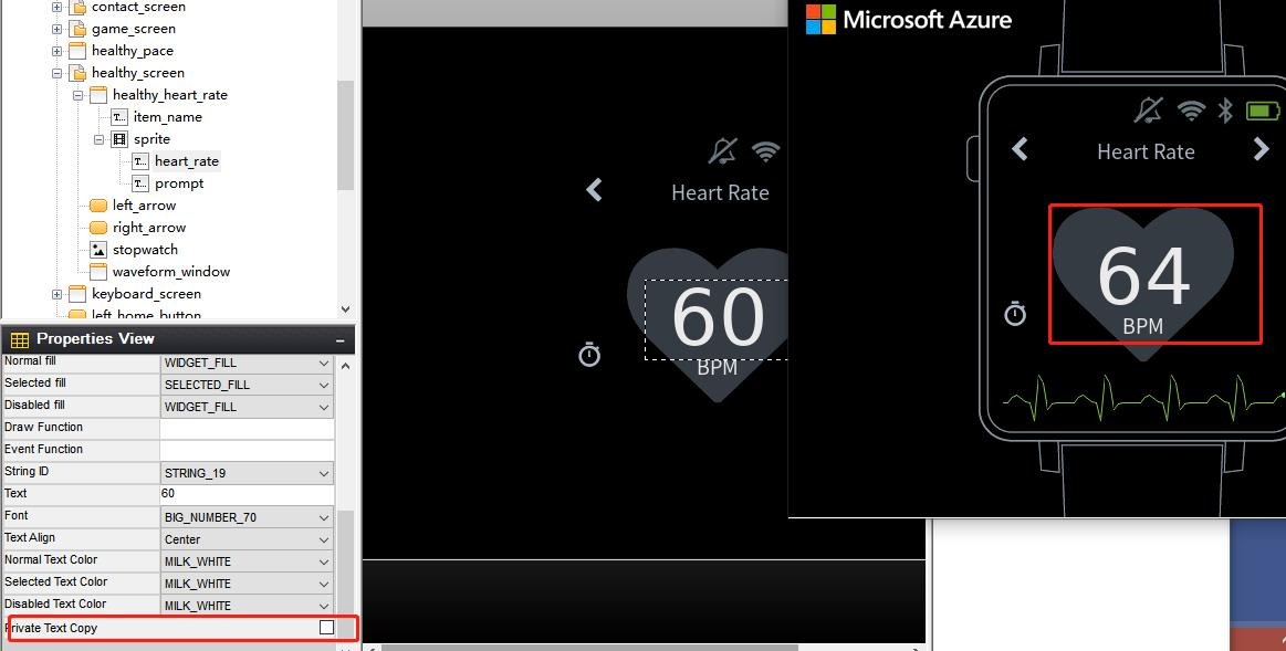

记得之前硬汉哥文档好像提及过,文本控件如果更新需要选择红色框这个,但是官方6.1.09 watch例子中没有选择,并且重现生成文件之后,模拟调试还是可以动态更新的?
自己重新去实现的时候,发现如果不选择,更新文本就会有问题。

以他实际生成的文件为准,我之前测试不勾上不更新。
