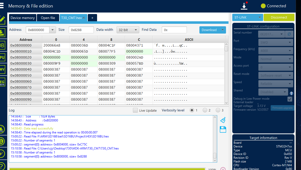

我用stm32h747的芯片,目前要准备做IAP升级了,设置在keil里面的FLASH地址是0x8020000,大小是0x20000。但是编译好的hex文件我用JFLASH和STM32CubeProgrammer打开这个hex文件,地址都是0x8000000开始。我的MDK版本是5.3,请教 下大佬这什么情况? 2222.PNG 333.PNG

6666.PNG 已经解决 了,这个勾选上就可以了
