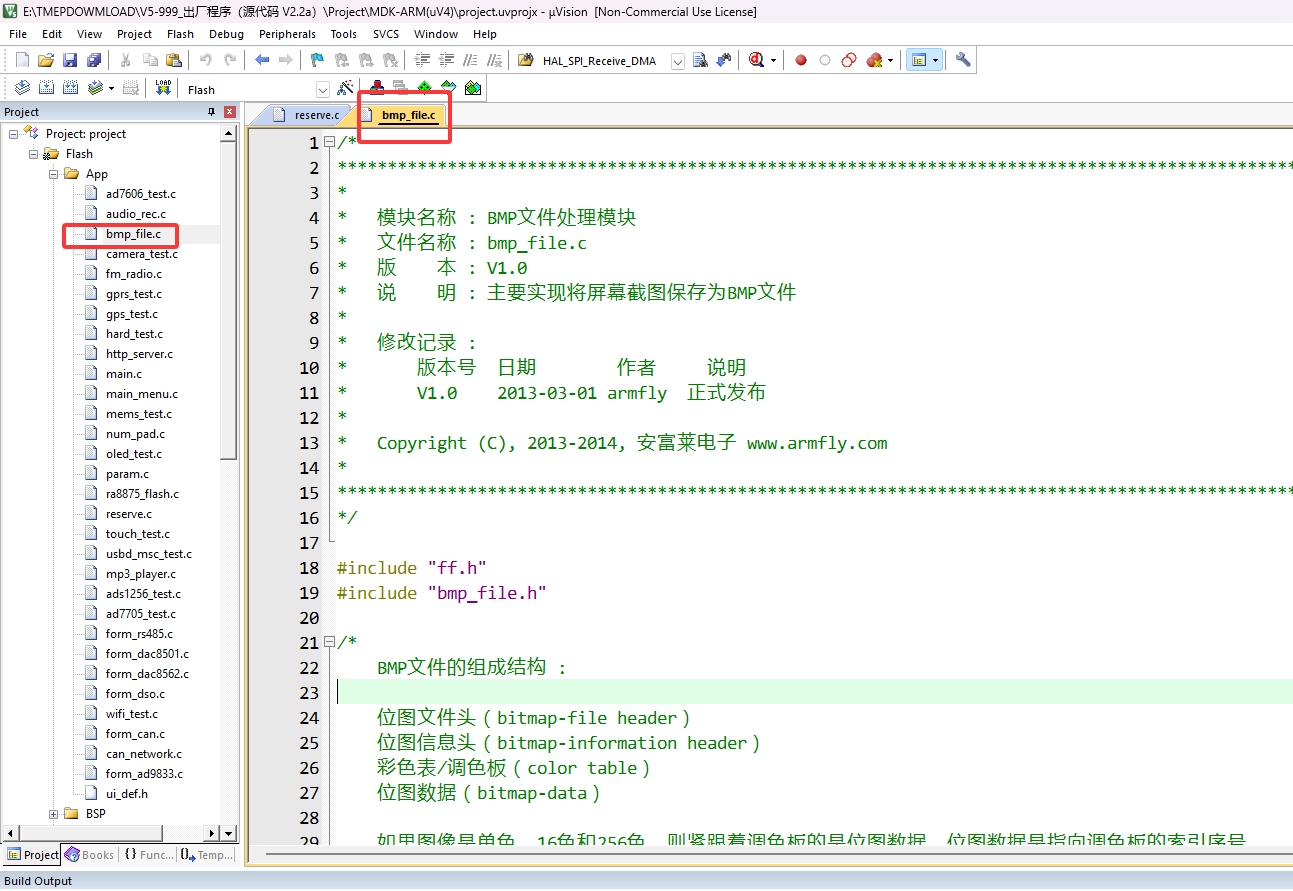

发表于 4 天前 | 显示全部楼层
extero 发表于 2025-6-4 11:01
你好,我没找到对应的工程目录,方便给个路径吗?
以V5出厂程序为例,在这个文件里面

发表于 4 天前 | 显示全部楼层
eric2013 发表于 2025-6-5 08:20
以V5出厂程序为例,在这个文件里面
好的,感谢
发表于 4 天前 | 显示全部楼层
以V5出厂程序为例,在这个文件里面
你好,我没找到这个出厂程序,不是在首页>产品服务>STM32F429板块中的置顶帖中吗?
116197
发表于 3 天前 | 显示全部楼层
标准库网盘
https://www.armbbs.cn/forum.php?mod=viewthread&tid=1285
