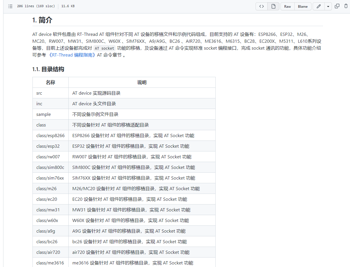

 楼主| 发表于 2022-12-15 15:04:47 | 显示全部楼层
wanglehui_12 发表于 2022-12-15 13:52
RT-Thread 有中间件 AT-Socket 支持 可以看看,不过这种4G/5G LTE模组的使用开发还是用嵌入式Linux比较方便 ...
https://github.com/RT-Thread-packages
这是rtt的仓库, 我没有仔细研究, 但是看目录和文件名, 还是有不少外设硬件的驱动的, 蓝牙, 温度,网络等芯片.
我记得好像某个操作系统宣传的时候, 说自己的系统继承了很多外设的驱动, 可惜不记得是那个了.
也没找到什么开源的驱动合集, 感觉要是每次用新的硬件都自己重新写一个,太难受了.

 楼主| 发表于 2022-12-16 15:46:05 | 显示全部楼层
eric2013 发表于 2022-12-16 12:30
是不是这个。
ThreadX全家桶的嵌入式无线组件上线,当前支持LoRa,蜂窝和WiFi
大佬出手果然利索, 就是这个,  azure下面的仓库太多了, 根本没法办找. 我大概翻了一下, 好像也只有网络部分写了驱动, 其他的东西比如温度传感器, 陀螺仪之类的, 没找到, 这事估计要看微软心情了, 真要是想做, 也就是洒洒水的事.
