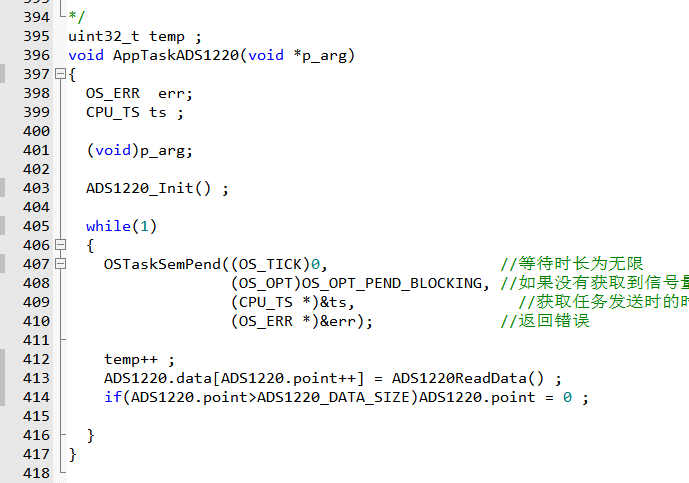

使用的是V5-600_uCOS-III实验_程序移植模板(3.08.00)
我在IO口中断的回调函数使用任务信号量
在任务里接受并执行读取任务
但是执行数百次读取就进入了 HardFaultHandler
我这样使用任务信号量有问题吗?
我尝试过自己使用变量判断,在中断里置1,任务里判断是否为1,为1清零并执行代码,不为1待用系统延时,这样就没有问题。

发表于 2023-1-3 12:06:21 | 显示全部楼层
注意一下中断设置:
1. 硬件设置为16个抢占优先级,没有子优先级
2. sysTick为4(uCOS III默认)
3. pendSV为15(uCOS III默认)
4. 用户中断优先级就是5~14之间任意,进出中断ISR加OSIntEnter()和OSIntExit()

 楼主| 发表于 2023-1-4 09:46:19 | 显示全部楼层
问题找到了,IO口给的中断优先级不对,给5-14就可以了。感谢h_007和eric2013给出的宝贵意见,以前用UCOSii没这问题。同时参考了https://blog.csdn.net/weixin_39952502/article/details/111804331
