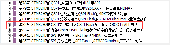

有没有大佬用过QT for MCU,这两个例子是我从官网上下载下来的H750的例程,我想把他们烧进V7的板子,但是烧不进去,HEX文件的起始地址是0x90000000,不知道怎么烧进去运行看看,大伙可以帮忙看一下吗?这个例程怎么使用烧录进去V7的板子吗?

下载方法可以这个章节即可,但注意,这个hex不是什么板子都可以跑的,不同SDRAM和LCD屏参数都是不知一样的,不具有通用性,没有windows兼容这么强。
https://www.armbbs.cn/forum.php?mod=viewthread&tid=86980

不要折腾了,这样直接烧录是一定不能运行的,想折腾是需要下载源码工程修改外置相关代码才能能运行起来。
