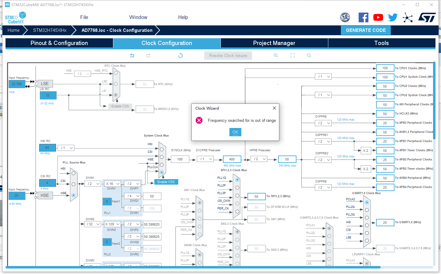

[STM32H7] cubemx 6.7版本配置无法配置480M频率
发表于 2023-3-2 13:24:35 | 显示全部楼层 |阅读模式
使用cubemx版本为6.7
芯片为STM32H745XIH6
使用cubemx配置频率时无法配置为480M,且VOS只有三个等级

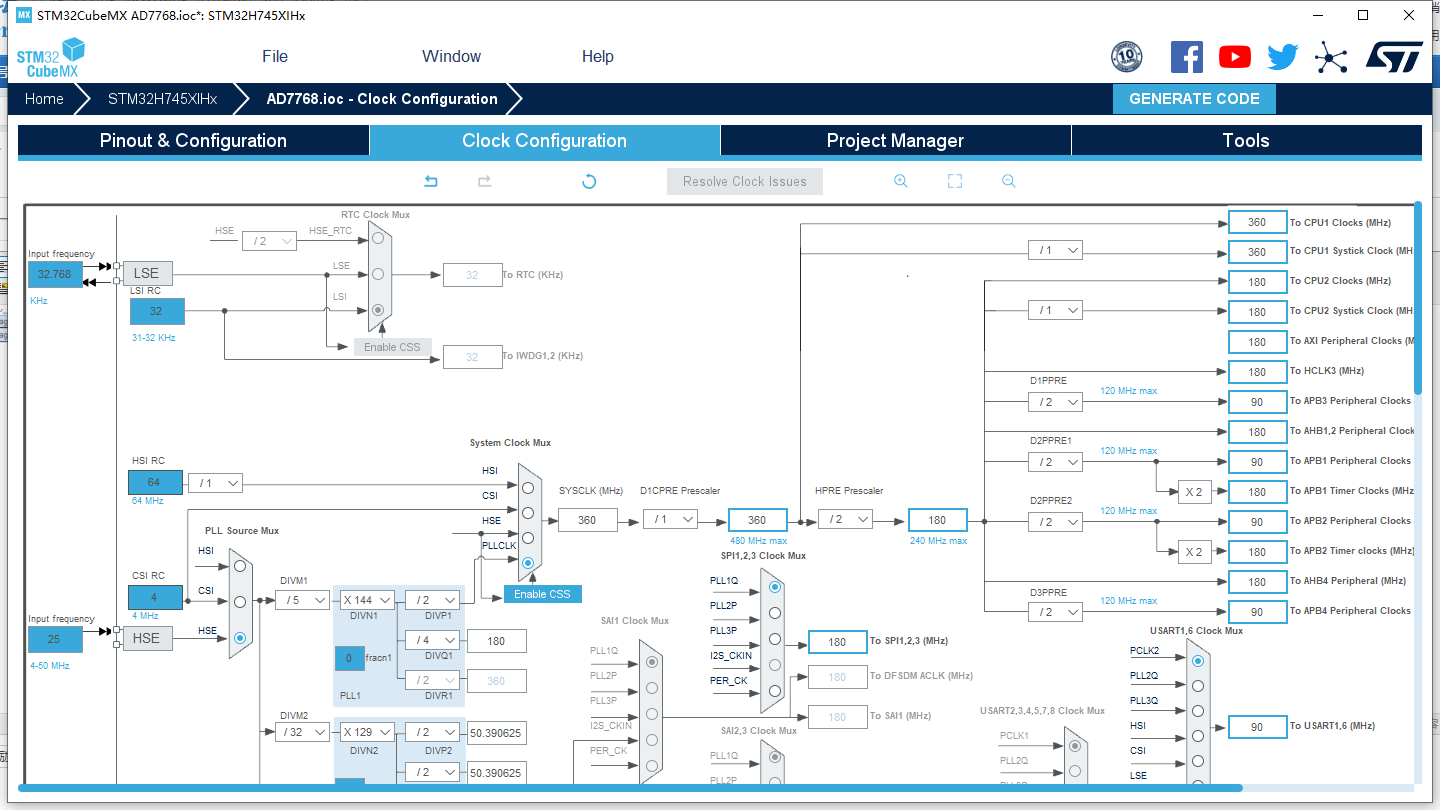

发表于 2023-3-2 14:31:21 | 显示全部楼层
下图中画框部分,改为V版本。
发表于 2023-3-3 00:52:37 | 显示全部楼层
对,就是楼上坛友说的。
