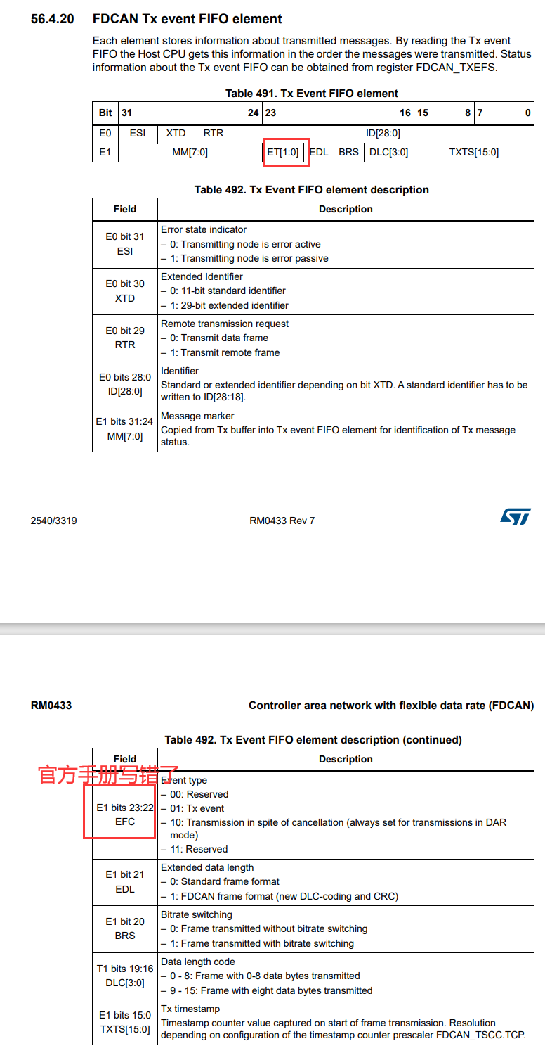

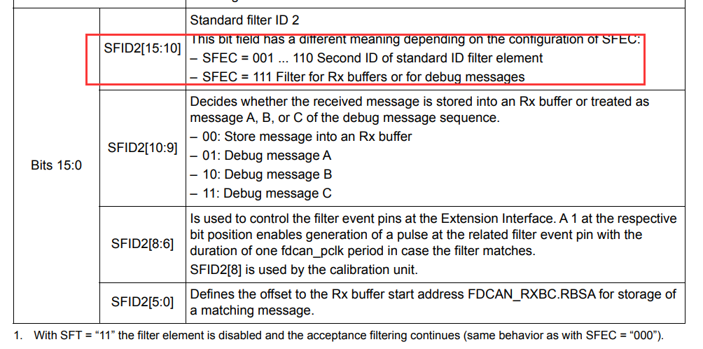

[CAN/FDCAN] STM32H743/750最新的参考手册Rev8里面CANFD扩展和标准ID元素位描述有点乱
115728
发表于 2023-4-1 16:17:33 | 显示全部楼层 |阅读模式
标准库ID,这几个bit没用,不用管
扩展ID,bit28:0用于ID,或者bit10:0用于其它
115728
 楼主| 发表于 2023-4-6 00:56:36 | 显示全部楼层
