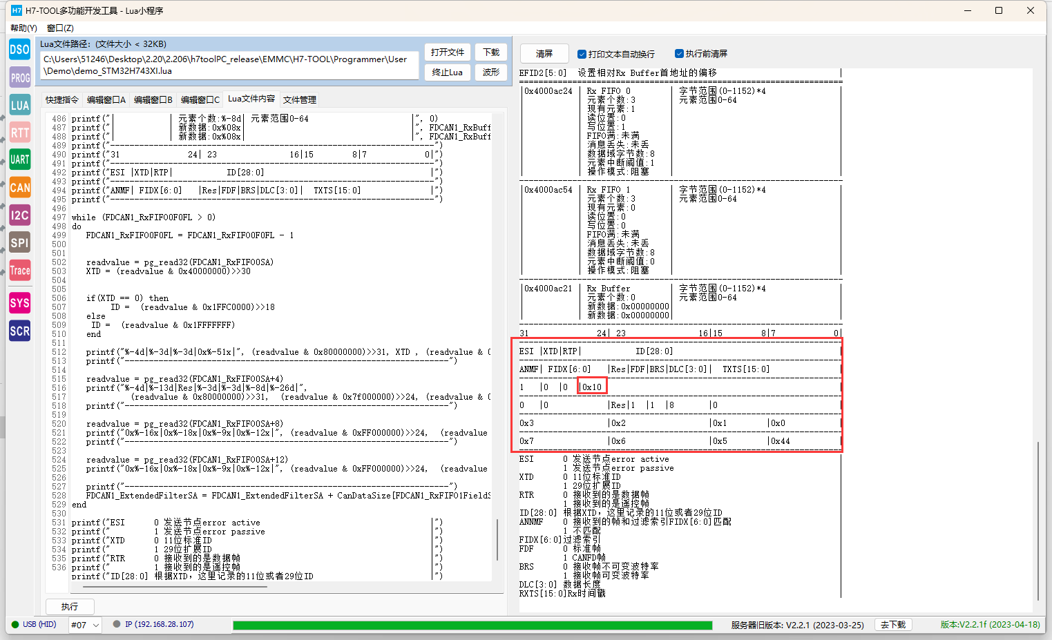

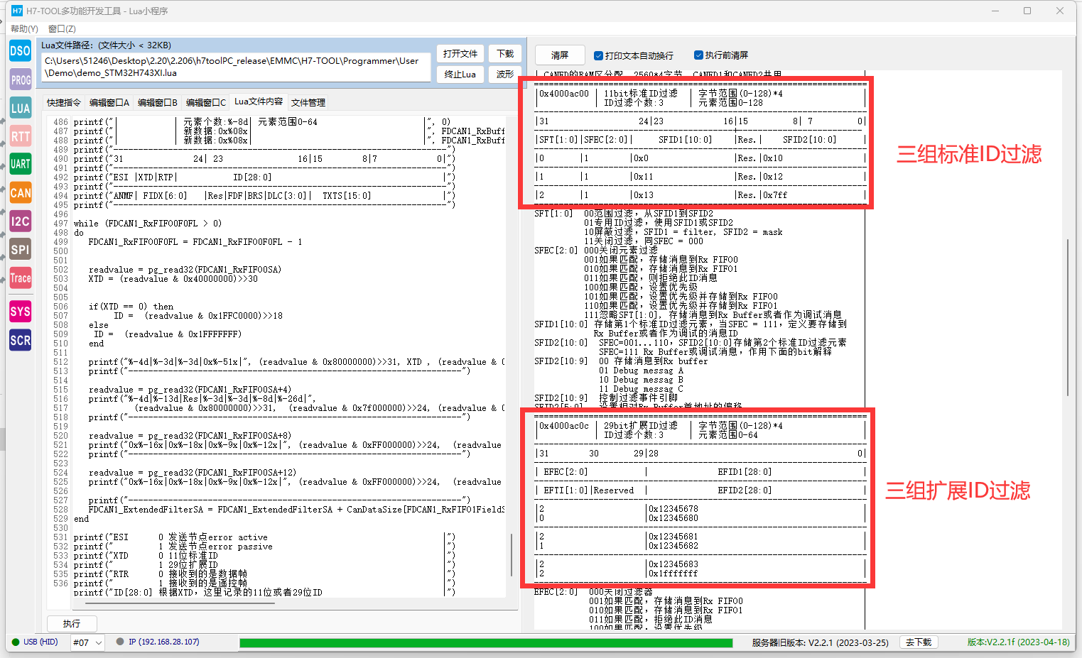

我说怎么设置了ID过滤,Rx FIFO里面还是会收录消息,原来是这个全局过滤在设置。
默认的情况下,如果用户没有设置全局过滤,那么不匹配的ID消息默认会存储到Rx FIFO 0里面。
实际设置的标准ID过滤和扩展ID过滤:
看Rx FIFO 0的消息解析,其中这个ANNMF是用于标识接受到的消息是否匹配
