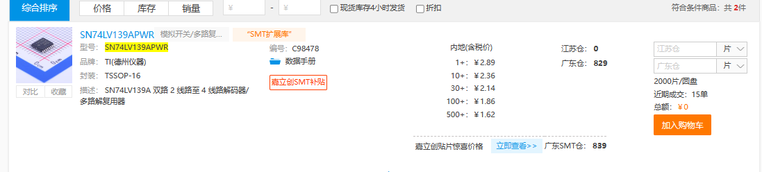

发表于 2023-5-5 09:35:05 | 显示全部楼层
如果用于片选的IO不够,简单点可以用3-8 或 2-4译码器扩展,我们之前用过

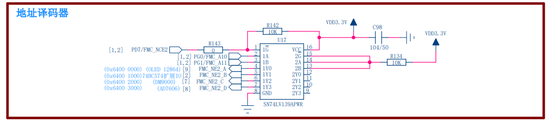

115728
发表于 2023-5-5 12:28:34 | 显示全部楼层
译码器,我们的开发板一直在用,用的这款,不便宜
