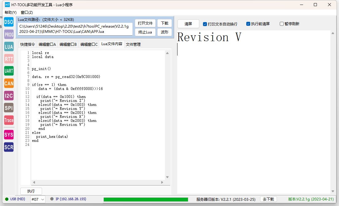

你们有没有遇到这样问题。我使用一颗STM32H750丝印是Y版本,用stlink连接cubeprogrammer显示是V版本128kb flash,用DFU模式用USB连接cubeprogrammer是Y版本显示2MB flash, 程序读取DEBUGMCU->IDCODE是0x2003是V版本但是flash确实是2MB.

发表于 2023-5-13 19:20:40 | 显示全部楼层
通过地址(0x5C001000)可以读取
