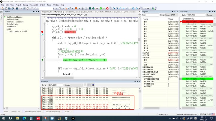

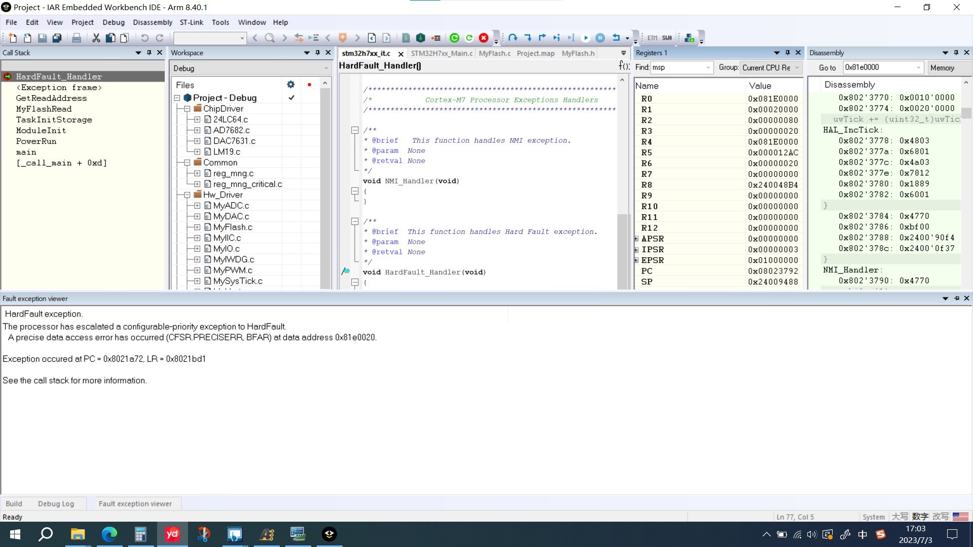

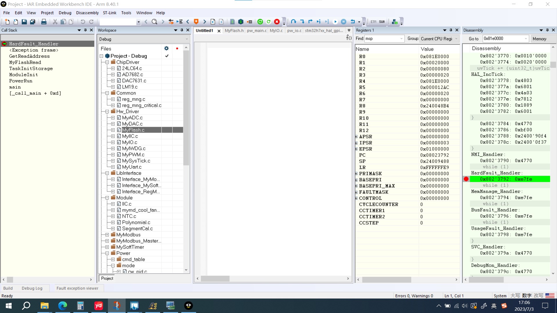

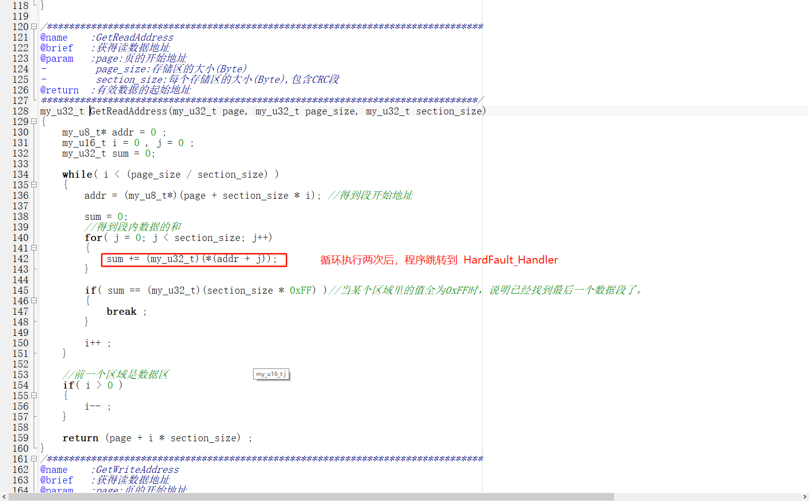

问题描述:单片机上电后,需要初始化Flash,从Flash中读出数据出来,在执行  获得读数据地址GetReadAddress  函数时,标识部分执行两次(图1)。程序调试到HardFault_Handler函数,进入死循环(图2)。
图3-图5为在线仿真时,部分寄存器的参数,LR寄存器值为OxFFFFFFE9,有大佬知道出错原因吗

发表于 2023-7-4 15:31:38 | 显示全部楼层
初步来看有可能是这个原因。
石锤内存访问不支持非对齐是否STM32H7的硬件bug
https://www.armbbs.cn/forum.php?mod=viewthread&tid=94562

发表于 2023-7-4 16:44:39 | 显示全部楼层
addr + j一次是加1字节,不是4字节哦。这就牵涉到内存对其访问的问题了。因为你addr是u8类型的指针

我重新跑仿真时发现,有问题和没问题的芯片这段Flash的数据有点不一样,为什么有问题的芯片这段地址的数据没有值啊?

 楼主| 发表于 2023-7-14 14:24:57 | 显示全部楼层
eric2013 发表于 2023-7-6 08:49
这个地址是多少,看不太清楚
感谢硬汉哥,问题解决了。
就是这段数据有问题,把芯片flash全擦了,重新烧录,这段地址的数据就正常,程序也可以正常执行了。
