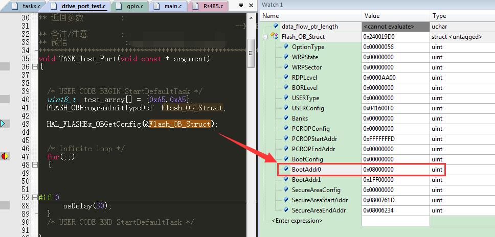

Q2:BOOT_ADD0的地址是不是被意外篡改过?
A2:见下图2,我通过硬件仿真进入程序
   调用
FLASH_OBProgramInitTypeDef  Flash_OB_Struct;
HAL_FLASHEx_OBGetConfig(&Flash_OB_Struct);
   得知
Flash_OB_Struct.BootAddr0 =0x08000000
   得出BOOT_ADD0的地址并未被篡改

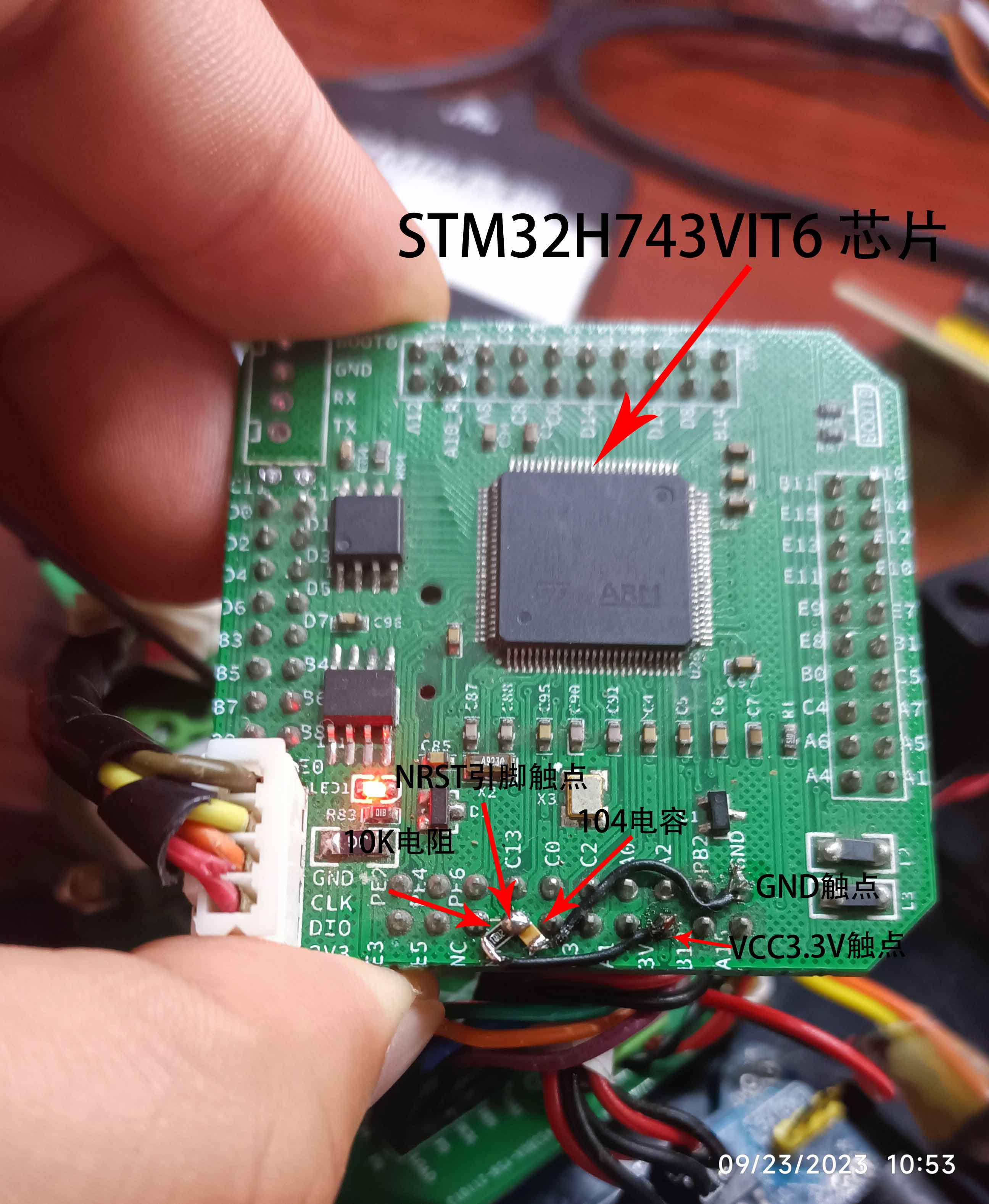

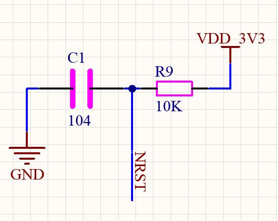

Q3:接在STM32H743 NRST引脚上的阻容复位电路是不是出现了故障?
A3:我注意到STM32H743板子上的NRST引脚确实没有接阻容复位电路,然后我就参考图3,手工给NRST焊接了一个阻容复位电路(见图4),
很懵逼的发现,焊上了图4的阻容复位电路后,STM32H743脱机上电后,程序还是无法进不了main函数

 楼主| 发表于 2023-9-23 19:37:25 | 显示全部楼层
问题已解决:
解决思路见下图:
89
128
128
