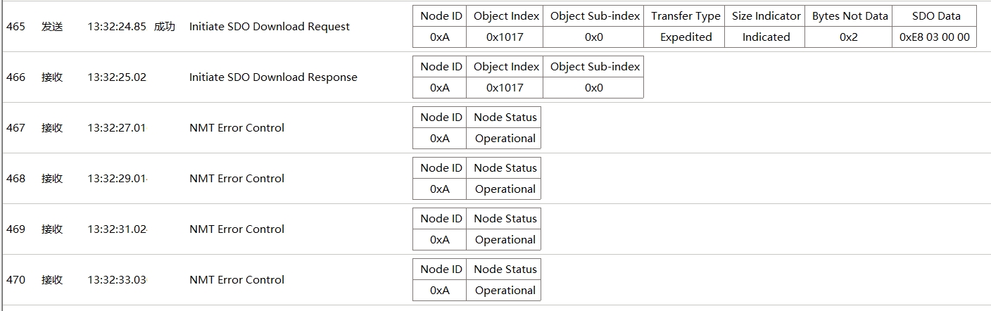

发表于 2024-11-13 13:33:53 | 显示全部楼层
大佬有没有碰到过,移植完canopennode后,不管设置从站心跳间隔为多少,从站一直是每2s发一次报文,设置为0时正常
116230
 楼主| 发表于 2024-11-14 10:05:31 | 显示全部楼层
嵌入式的小白 发表于 2024-11-13 13:33
大佬有没有碰到过,移植完canopennode后,不管设置从站心跳间隔为多少,从站一直是每2s发一次报文,设置为0 ...
你这个是通过SDO消息去修改的吗,如果移植的没问题,这个修改是正常的才对,
