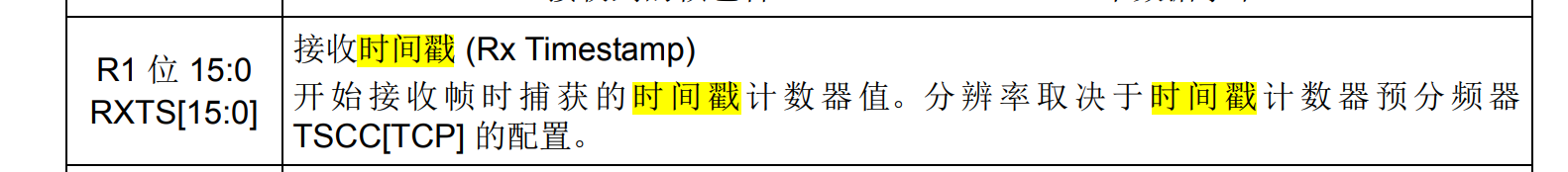

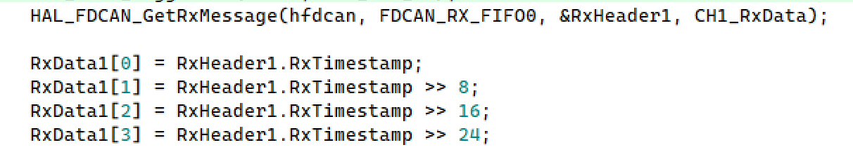

最近在调H750VBT6的一块板子,报文的收发均无问题,现有需求需要获悉接收报文的时间,通过数组方式读取FDCAN_RxHeaderTypeDef结构体的RxTimestamp,数组取出的值为0,查参考手册以及GPT给出的代码,测试无效,不知问题出在哪了,还望各路大神赐教
通过数组方式读取RxTimestamp
通过数组方式读取RxTimestamp
参考手册
参考手册
参考手册
参考手册
GPT给出的代码
GPT给出的代码

楼主你好 才看到你给我帖子下的留言 我把CAN初始化部分代码给你:
  * @brief FDCAN1 Initialization Function
  * @param None
  * @retval None
        //CAN时钟40M  初始仲裁段500K 仲裁段2000K
void MX_FDCAN1_Init(void)
  hfdcan1.Instance = FDCAN1;
  hfdcan1.Init.FrameFormat = FDCAN_FRAME_FD_BRS;   //配置为可变波特率 FDCAN_FRAME_FD_NO_BRS       FDCAN_FRAME_FD_BRS          FDCAN_FRAME_CLASSIC
  hfdcan1.Init.Mode = FDCAN_MODE_NORMAL;           //正常模式 FDCAN_MODE_NORMAL  FDCAN_FRAME_CLASSIC 传统帧
  hfdcan1.Init.AutoRetransmission = DISABLE;       //使能自动重传
  hfdcan1.Init.TransmitPause = DISABLE;            //禁止传输暂停特性
  hfdcan1.Init.ProtocolException = DISABLE;        //异常处理使能
  hfdcan1.Init.NominalPrescaler = 1;
  hfdcan1.Init.NominalSyncJumpWidth = 15;
  hfdcan1.Init.NominalTimeSeg1 = 0x1d;
  hfdcan1.Init.NominalTimeSeg2 = 0x0a;
        //数据段的波特率: 40M/(1+29+10)=1000K
  hfdcan1.Init.DataPrescaler = 1;
  hfdcan1.Init.DataSyncJumpWidth = 3;
  hfdcan1.Init.DataTimeSeg1 = 0x1d;
  hfdcan1.Init.DataTimeSeg2 = 0x0a;
  hfdcan1.Init.MessageRAMOffset = 0;   //不偏移 独享2560个字节
  hfdcan1.Init.StdFiltersNbr = 0;      //暂时不作任何过滤
  hfdcan1.Init.ExtFiltersNbr = 0;
        hfdcan1.Init.RxFifo0ElmtsNbr = 32;                   /* 设置Rx FIFO0的元素个数,范围0-64 */
        hfdcan1.Init.RxFifo0ElmtSize = FDCAN_DATA_BYTES_64;         /* 设置Rx FIFO0中每个元素大小,支持8,12,16,20,24,32,48或者64字节 */
        hfdcan1.Init.RxFifo1ElmtsNbr = 0;                   /* 设置Rx FIFO1的元素个数,范围0-64 */
        hfdcan1.Init.RxFifo1ElmtSize = FDCAN_DATA_BYTES_64;  /* 设置Rx FIFO1中每个元素大小,支持8,12,16,20,24,32,48或者64字节 */
        hfdcan1.Init.RxBuffersNbr = 0;                      /* 设置Rx Buffer个数,范围0-64 */
        hfdcan1.Init.RxBufferSize = 0;                      /* 设置Rx Buffer中每个元素大小,支持8,12,16,20,24,32,48或者64字节 */
        hfdcan1.Init.TxEventsNbr = 0;                                                                  /* 设置Tx Event FIFO中元素个数,范围0-32 */
        hfdcan1.Init.TxBuffersNbr = 0;                                                                /* 设置Tx Buffer中元素个数,范围0-32 */
        hfdcan1.Init.TxFifoQueueElmtsNbr = 32;                   /* 设置用于Tx FIFO/Queue的Tx Buffers个数。范围0到32 */
        hfdcan1.Init.TxFifoQueueMode = FDCAN_TX_FIFO_OPERATION; /* 设置FIFO模式或者QUEUE队列模式 */
        hfdcan1.Init.TxElmtSize = FDCAN_DATA_BYTES_64;           /* 设置Tx Element中的数据域大小,支持8,12,16,20,24,32,48或者64字节 */
  if (HAL_FDCAN_Init(&hfdcan1) != HAL_OK)
    Error_Handler();
        //add timestamp config
        #define TIMEstampPresec 0x01  //one can bit
        #define TIMEstampOpera 0x01   //enable Tscv
        HAL_FDCAN_ConfigTimestampCounter(&hfdcan1, TIMEstampPresec); //uint32_t TimestampPrescaler
        HAL_FDCAN_EnableTimestampCounter(&hfdcan1, TIMEstampOpera);//uint32_t TimestampOperation

        HAL_FDCAN_ActivateNotification(&hfdcan1, FDCAN_IT_RX_FIFO0_NEW_MESSAGE, 0);
        // HAL_FDCAN_ActivateNotification(&hfdcan1, FDCAN_IT_TX_FIFO_EMPTY, 0);
        /* 启动FDCAN */
        HAL_FDCAN_Start(&hfdcan1);
void HAL_FDCAN_TimestampWraparoundCallback(FDCAN_HandleTypeDef *hfdcan)
25
40
40
发表于 2023-12-8 16:38:38 | 显示全部楼层
可以看到 时间戳寄存器里面值一直在变化 真实时间=(时间戳回卷次数*65535+当前时间戳寄存器值)*(1000M/波特率)
