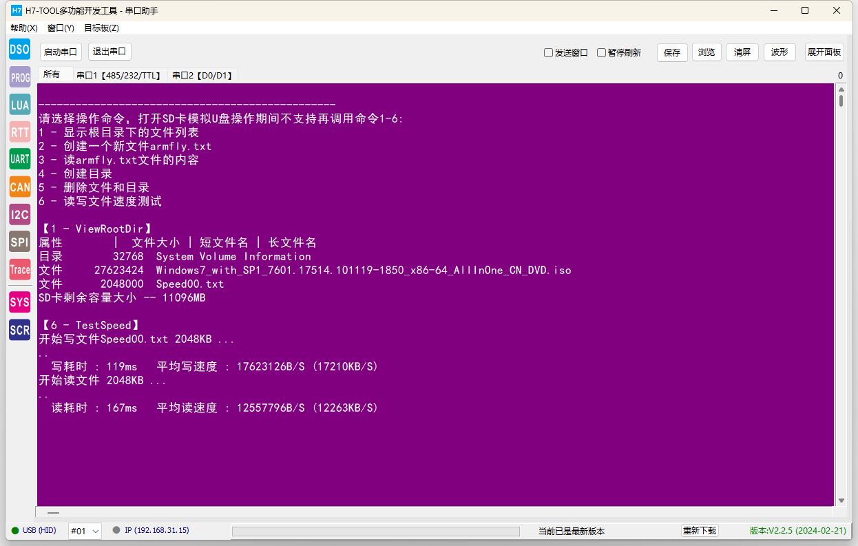

请教 硬汉哥 我使用例程demo_filex_sd_card.c可以成功,我把例程中的status =  fx_file_write(&my_file, " ABCDEFGHIJKLMNOPQRSTUVWXYZ\n", 28); 改为status =  fx_file_write(&my_file, txBuffer, sizeof(txBuffer));  其中UCHAR txBuffer[1024*100]; 为全局的,然后status返回FX_IO_ERROR, 如果把改为UCHAR txBuffer[1024]; 就没问题,请问这是怎么回事呢?
115892
发表于 2024-4-30 09:18:14 | 显示全部楼层
按说1次写入100K是可以的。
我之前测试的是32K,是可以的。后面我试试100K

我试过65536是可以的,但66536就不行了。

测试了,100K没问题,是你自己的工程有问题。
