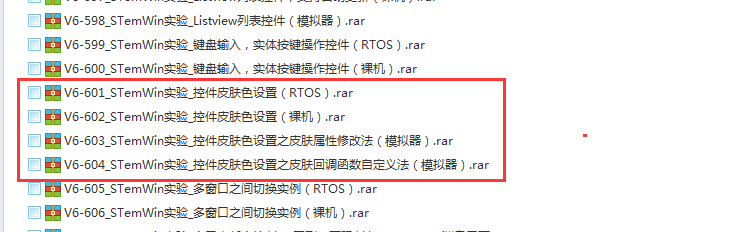

 楼主| 发表于 2024-6-14 17:27:28 | 显示全部楼层
eric2013 发表于 2024-5-18 14:16
emWin5.3x跑这个应该都是正常的,楼主试试我这个例子
https://www.armbbs.cn/forum.php? ... 9834&extra ...
V6-603_STemWin实验_控件皮肤色设置之皮肤属性修改法(模拟器)
我使用这个里面的文件直接用也不可以,皮肤没啥变化
115892
发表于 2024-6-15 09:09:30 | 显示全部楼层
我使用这个里面的文件直接用也不可以, ...
使用我这个程序对应的emWin版本测试下
