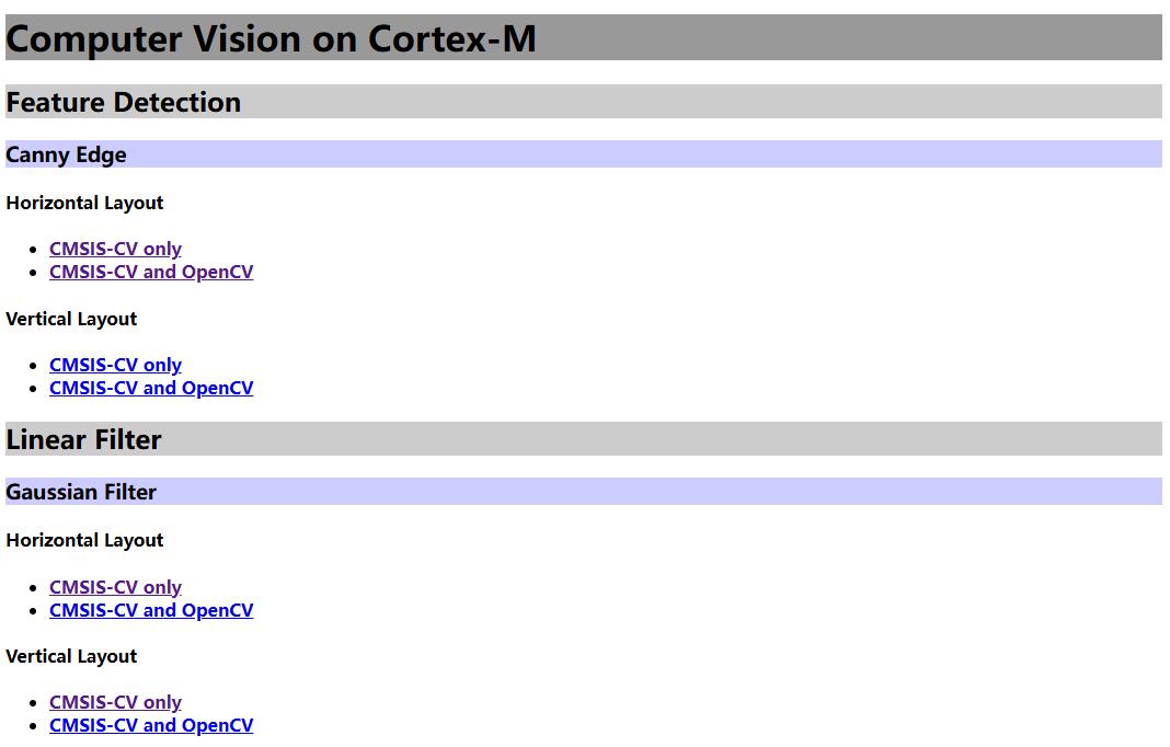

【测试】
1、板子上运行的测试框架
2、可以在浏览器中测试内核的标量版本,并与 OpenCV 进行比较。
这个测试比较直观,位于软件包路径CMSIS-CV-main\Testing\browser\web
打开后效果如下:
比如CMSIS-CV和OpenCV的边缘检测比较,这个页面会请求开启电脑摄像头,由于我这里电脑没有摄像头,所以没有实际的效果图比较
高斯滤波比较:
