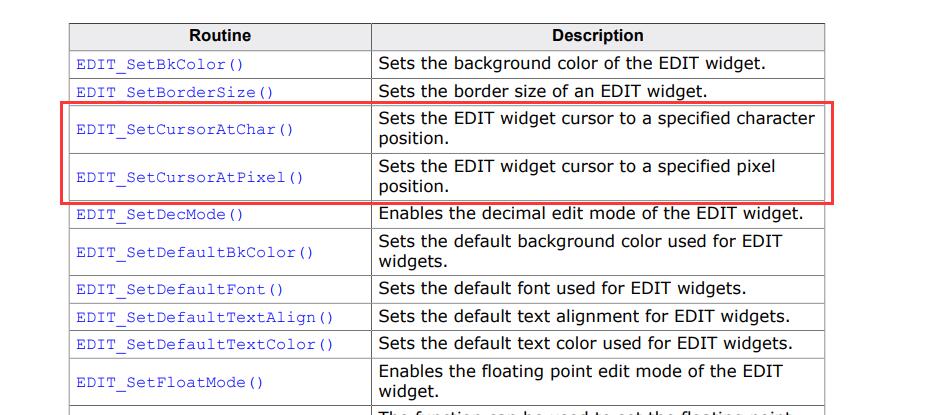

edit控件我使用了浮点形的他的光标在最高位假设我最大值是1234.567实际值是 78.900 他的光标在1的位置,这个咋设置成在7的位置呢  api也没找到

发表于 2024-7-9 08:38:20 | 显示全部楼层
珂朵莉 发表于 2024-7-8 17:41
edit控件我使用了浮点形的他的光标在最高位假设我最大值是1234.567实际值是 78.900 他的光标在1的位置, ...
看看那个合适
