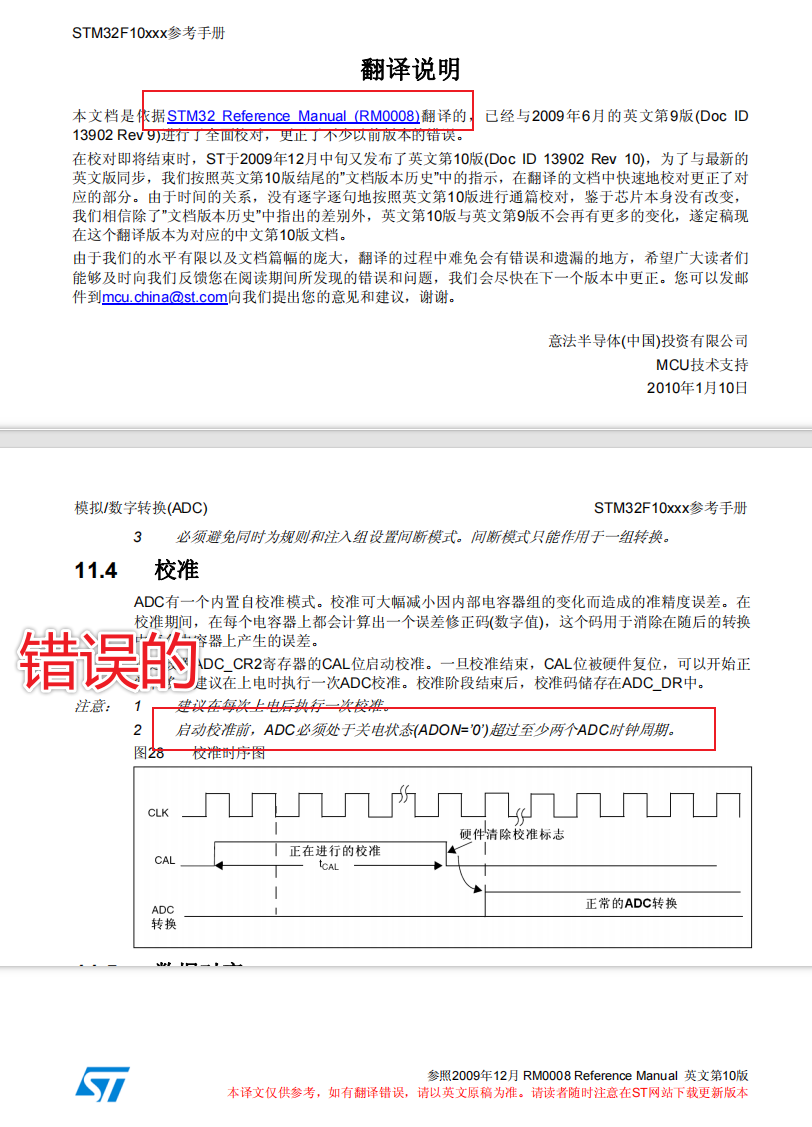

不要使用旧版本的芯片手册资料!下面第一张图片就是错误的ADC校准流程
正确的流程应该是先启动ADC后才进行ADC校准,如图
附上我使用软件翻译的文件
stm32f101xx-stm32f102xx-stm32f103xx-stm32f105xx-stm32f107xx-英文-参考手册_merged.pdf (19.31 MB, 下载次数: 11)
146
167
167
发表于 2024-6-21 15:43:35 | 显示全部楼层
那版里面错误地方很多,自己知道就行了,
