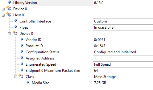

芯片:STM32H7
软件:使用RTX5的全家桶
USB接口使用:PA11和PA12
使用的为USB_HOST_FS全速来使用
问题
已经通过
[C] 纯文本查看 复制代码
USBH_Initialize(0U);
    USBH_MSC_Initialize(0U);
    while (USBH_MSC_GetStatus(0) != usbOK)
        osDelay(500);
        rttPrintf(0, ".");
能够读取成功加载到USB
运行ViewSDCapacity读取U盘容量的时候
result = finit(_path);
返回为fsOK:成功
但当挂载result = fmount(_path);
返回为fsNoFileSystem:文件系统未格式化
调试查看,其实能读取到U盘的容量的
如下图
U盘已经格式为FAT32,4096扇区大小
不知道为什么RL-FLASHFS不能挂载
请问大概什么原因造成的,需要在哪里排查呢?

刚刚测试了一下,使用128MB的U盘是能够读取的
不知道是容量的问题,扇区的问题
使用的8G U盘

找到问题了,主要问题在磁盘的分区表类型需要为MBR,不能使用GUID

请问lz,MBR这个在哪里改啊
116230
发表于 2024-7-11 08:57:42 | 显示全部楼层
05021420 发表于 2024-7-10 07:48
请问lz,MBR这个在哪里改啊
使用软件DiskGenius可以修改

在USB-HOST debug下,可以看到host scsi_read10请求的数据长度为512。将USB-Device格式化时,将分配单元大小设置为512,就可以了。之前用1024就不行。我用的DEVICE是板子,估计U盘也应该是这样。我没测试过U盘。RL-USBH兼容性还不够完善
