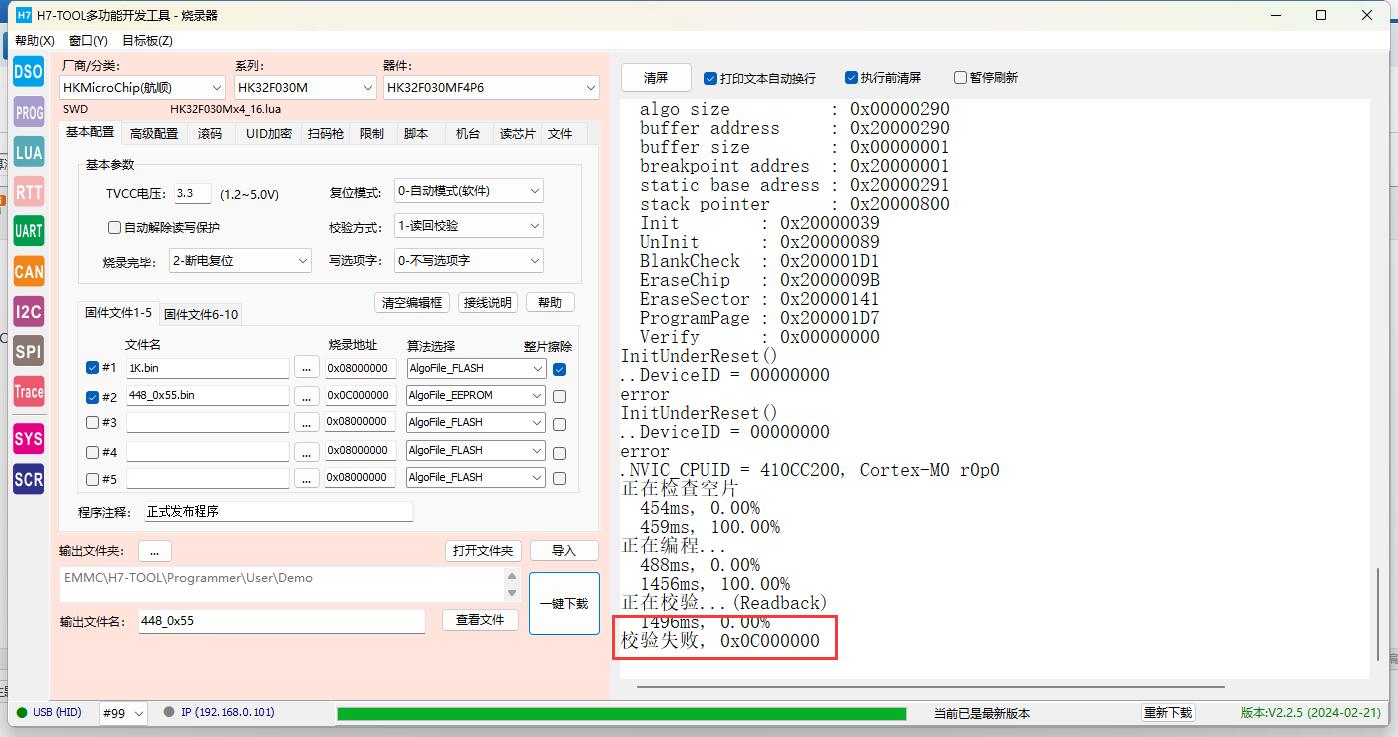

[脱机烧录] 在MDK下验证了航顺HK32F030MF4P6的EEPROM算法烧写文件有bug,无法正常使用(2024-07-03)
115988
发表于 2024-7-3 10:02:29 | 显示全部楼层 |阅读模式

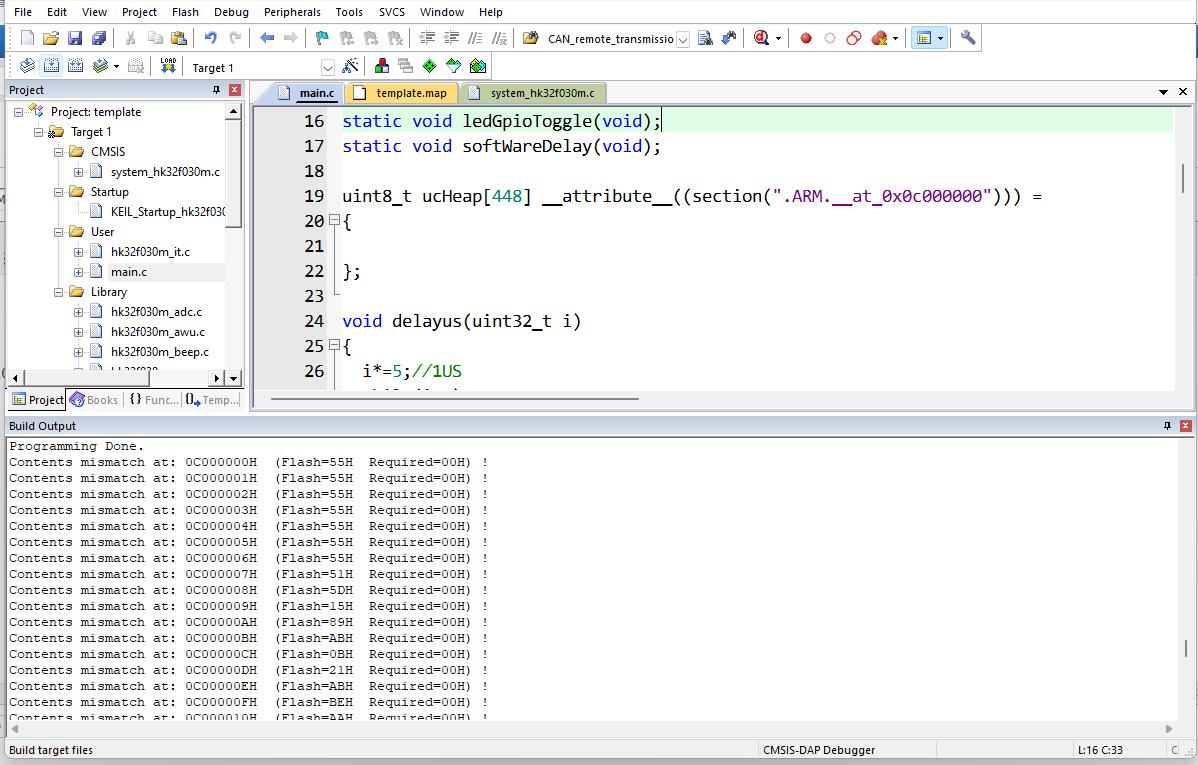

使用官方下载的最新版MDK PACK
HKMicroChip.HK32F030xMxx_DFP.1.0.17
https://www.hsxp-hk.com/companyf ... 16328221084440721-2
MDK下载验证,校验失败
TOOL验证,校验失败
