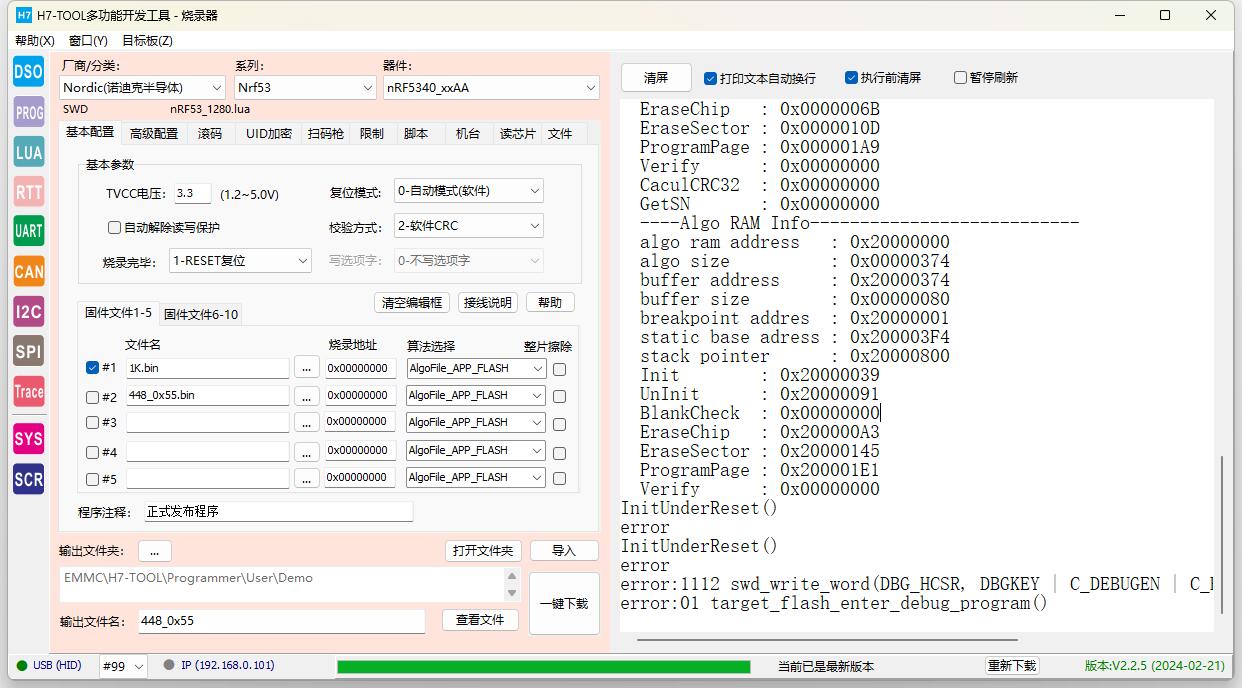

[脱机烧录] 这两个月添加脱机烧录新芯片支持都快整抑郁了,刚刚买的的崭新nRF5340板子也无法再下载程序了(2024-07-05已经添加完毕)
115988
发表于 2024-7-3 10:14:06 | 显示全部楼层 |阅读模式
2024-07-05 已经添加完毕
H7-TOOL脱机烧录增加Nordic的nRF5340系列支持,已经添加完毕(2024-07-05)
https://www.armbbs.cn/forum.php?mod=viewthread&tid=124670
太不小心了,将nRF52的的secure off 文件烧写进去了,导致再也没法再烧写
使用JLINK,MDK和他们官方的nRF Connect for Desktop都无法正常下载了, 没辙了,再搞个板子测试吧
