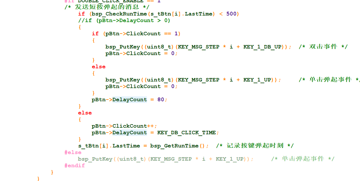

楼主这个是不是这个例子里面的,如果是这个的话,是为了做单击,双击区分

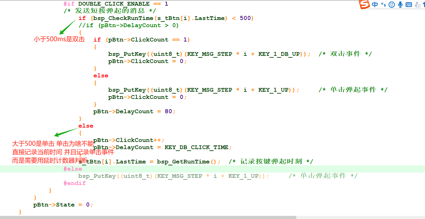

是硬汉哥给的这个例子,主要是没太理解这里,当我按键相隔大于500ms时就直接是单击 并且记 1720070402574.jpg 录当前时间就行 ,为啥还要加个延时计数器 ??辛苦硬汉哥看一下 我图片中的疑惑

硬汉哥 救救孩子吧 这个延时计数器 我确实没理解啥意思 搞了好几天了

这个时间不是绝对的,必须500ms,可以根据你的板子调整。
