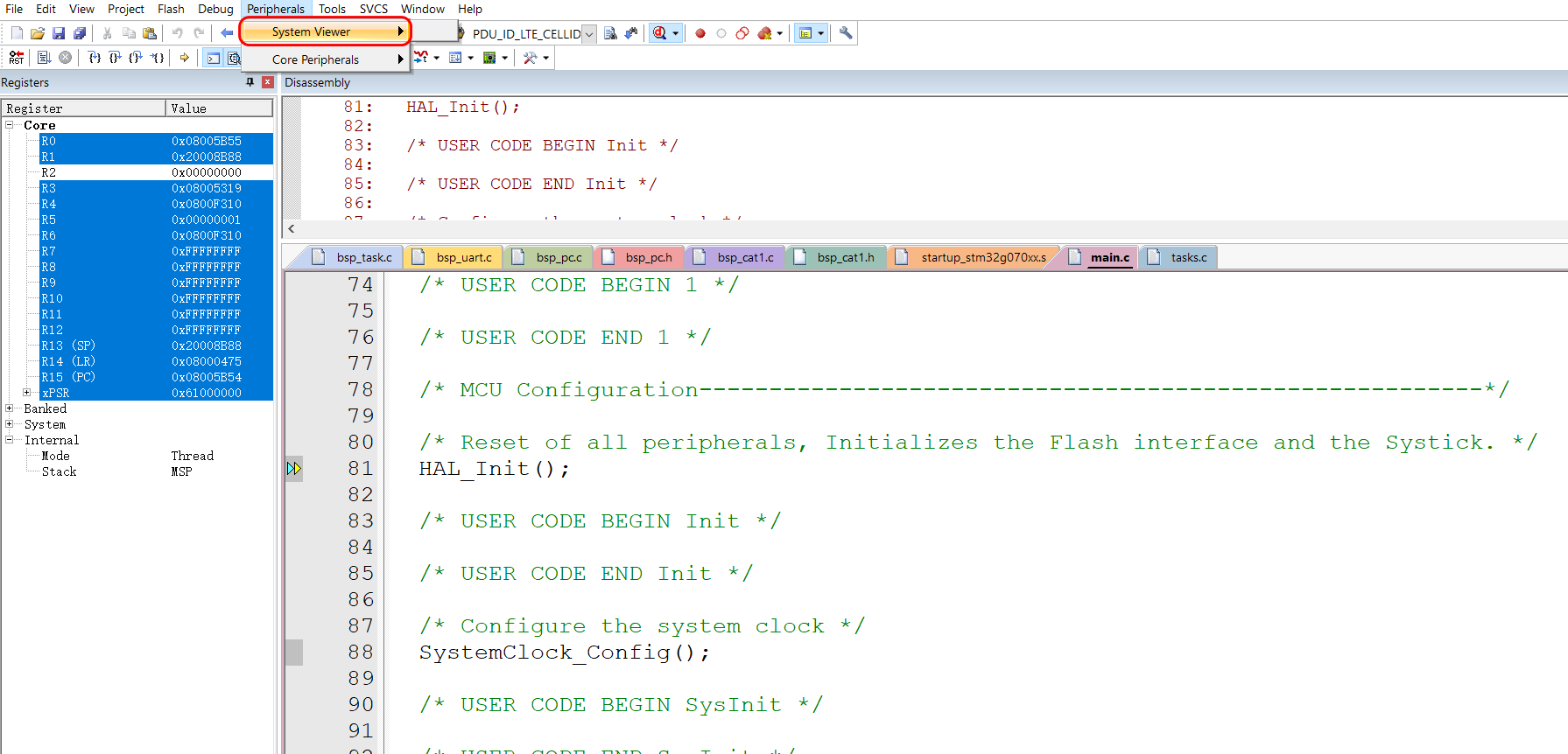

问题:调试STM32G070系列无法调出寄存器列表,有知道怎么解决吗?是必须要回退MDK软件版本吗?
MDK5.40
PACK包:Keil::STM32G0xx_DFP@1.5.0
寄存器列表无法显示
内核列表可正常显示。

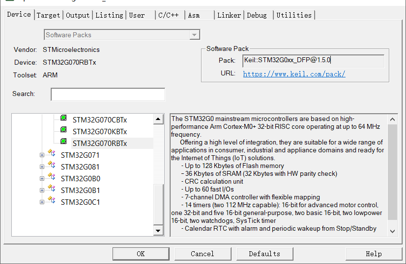

pack包:
115518

这里手动指定下试试

发表于 2024-7-4 15:10:27 | 显示全部楼层
WangYI741 发表于 2024-7-4 14:12
我对比一下pack包安装完的文件:发现少了很多文件。
可以正常显示的文件夹:
这个文件是安装pack包的时候编译出来的或者说是转格式转出来的,实际keil用的是这个文件而不是SVD文件。可能是本地导入pack有问题,在线安装就正常,之前有人反馈过类似的问题
https://www.armbbs.cn/forum.php?mod=viewthread&tid=124146
15
15
发表于 2024-8-19 09:44:40 | 显示全部楼层
pack存放的路径不能中文,用pack installer导入就可以了
